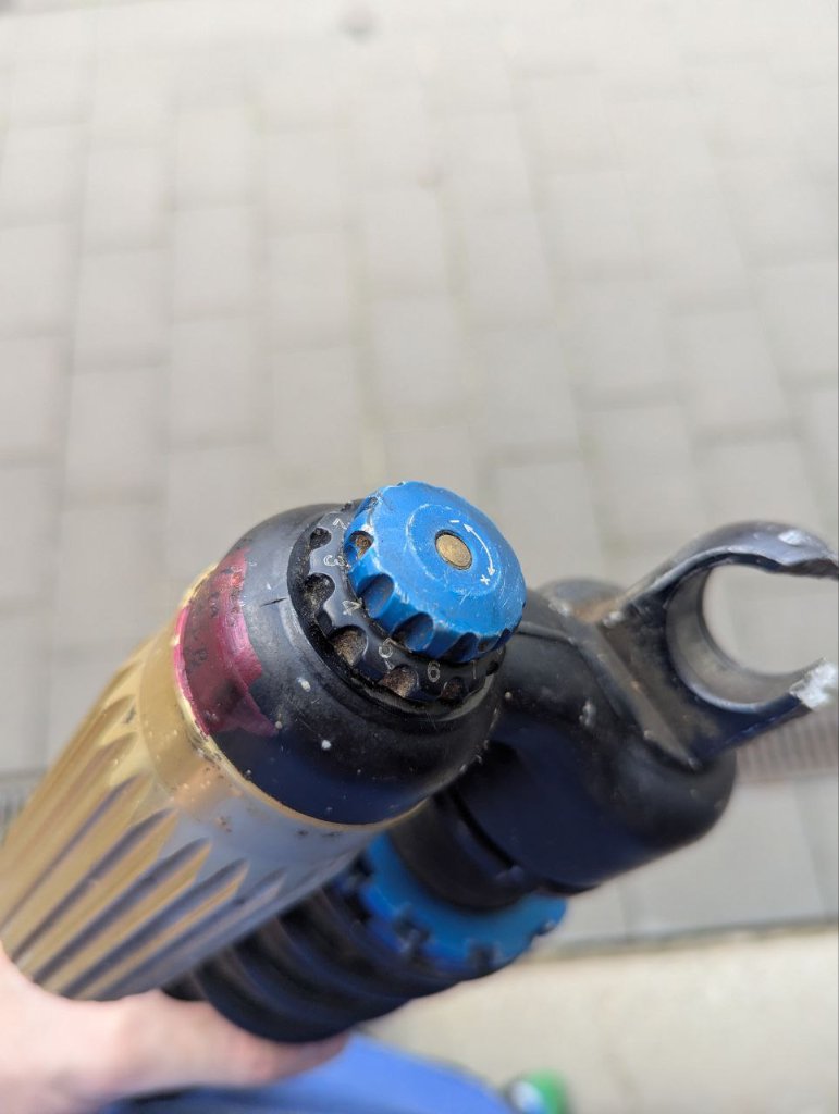

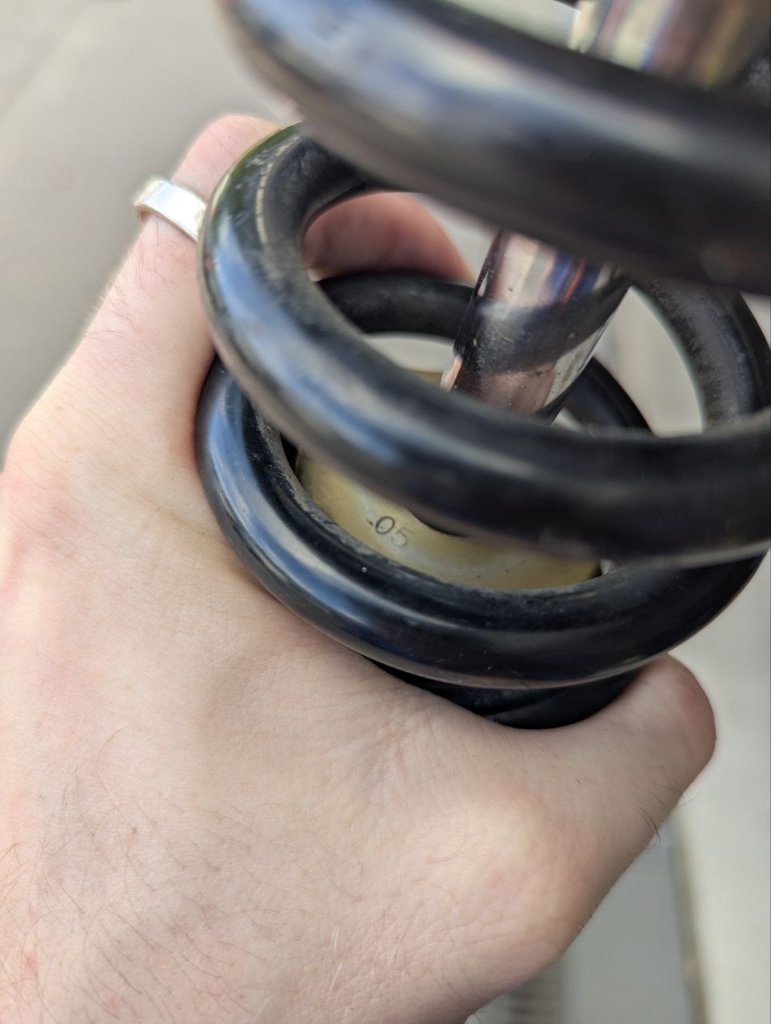

Um welches Federbein könnte es sich hier handeln:
Leider sind alle Aufkleber verblasst. Die Feder ist weiß.
Nächste Frage wäre, ob sich das Federbein überholen lässt.
Danke für eure Hilfe!

marke wäre möglich white power...
überholen...bestimmt möglich bei den üblichen verdächtigen....ich hab meins bei double ee
https://www.double-ee.de/
überholen lassen (serienbein) und bin voll zufrieden.... :D

Mh, von White Power finde ich garnichts zur DR 600.

Weiẞe Federn sind das Markenzeichen von White Power, von dem her könnte das hinkommen. Fraglich ob das in die DR gehört, oder ob da ein KTM o.ä. Federbein adaptiert wurde… am besten mal ausbauen und gucken ob da irgendwo was aufgedruckt ist.

Das ist schon ein WP Federbein für die DR 600. Hatte ich auch mal. Die gab es seinerzeit mit unterschiedlichen Federn, je nach Gewicht von Fahrern und Gepäck. Ich fand das super. 100 x besser als das originale.
Das zu richten lohnt sich bestimmt, wenn die Feder passt. War meiner Meinung nach besser als mein späteres Wilbers.

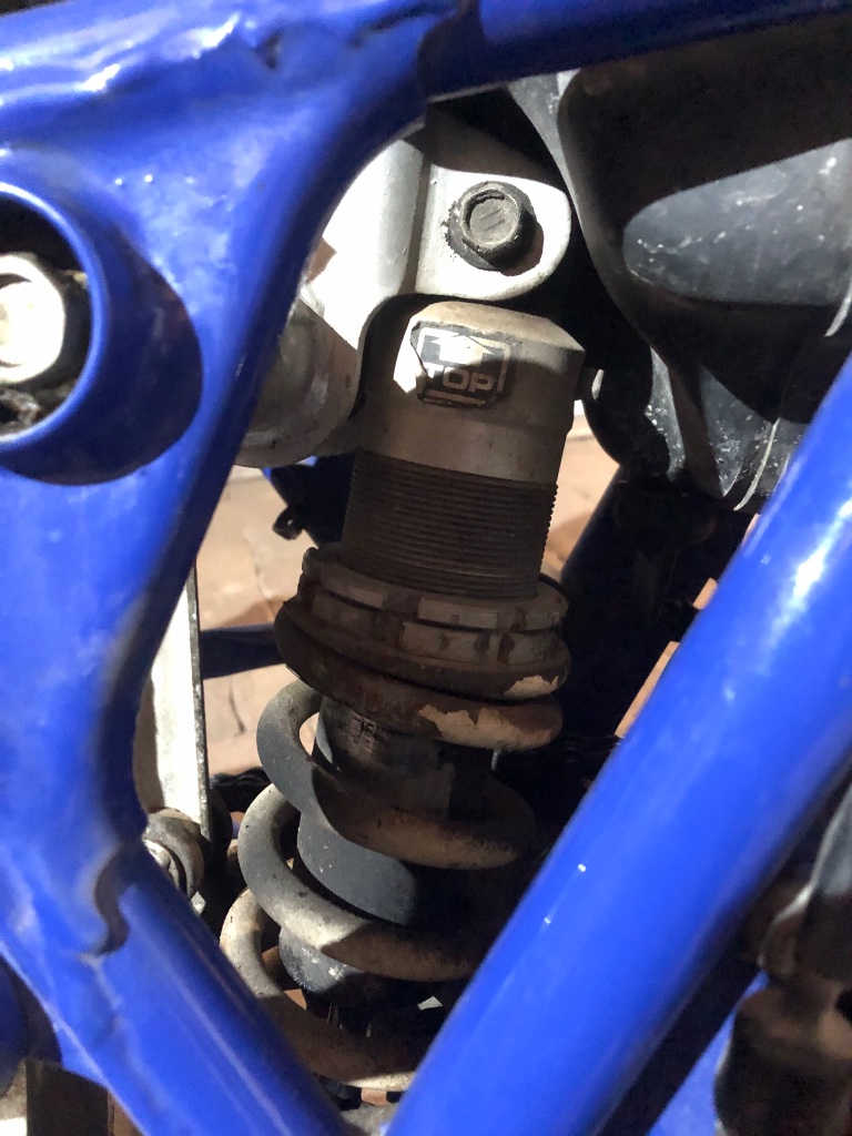

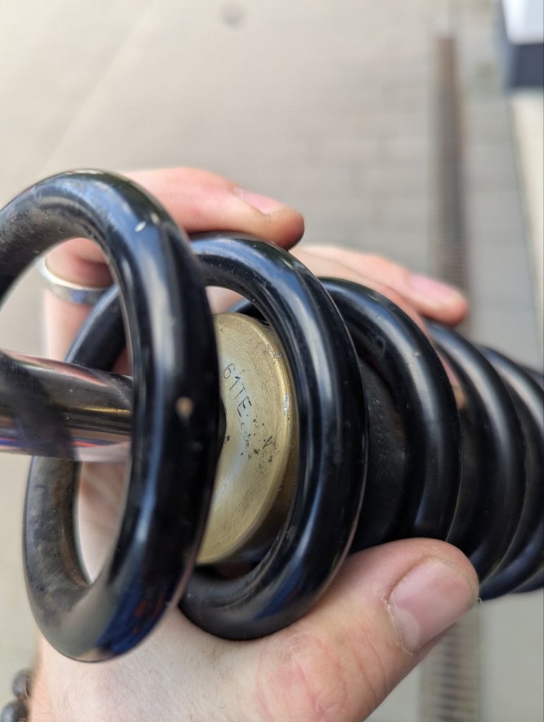

habe auch noch ein mysteriöses Federbein zu identifizieren.
War bei einer SP46 dabei, sollte von der Länge auch passen.
Einzige Aufschrift ist 61TE. Konnte online nichts passendes finden.
Vielleicht kennt es jemand.
Leider ist das Auge oben gebrochen. Hat hier jemand Erfahrungswerte, was eine Instandsetzung kosten würde, und eine gute Adresse?

Das ist das originale Federbein der Husqvarna TE610. Das Gewicht der HQV ist vergleichbar. Wenn die Hebelverhältnisse der Umlenkung auch vergleichbar sind, könnte es klappen. Instandsetzen dürfte sich allerdings nicht lohnen.

DR500 hat geschrieben: 16 Sep 2025 01:03 Das ist das originale Federbein der Husqvarna TE610. Das Gewicht der HQV ist vergleichbar. Wenn die Hebelverhältnisse der Umlenkung auch vergleichbar sind, könnte es klappen. Instandsetzen dürfte sich allerdings nicht lohnen.
Danke dir. Ne das wird sich dann wohl tatsächlich leider nicht lohnen
