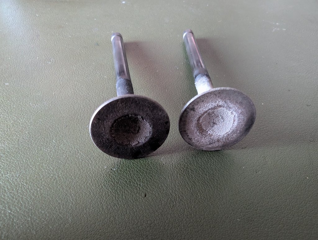

Hallo Zusammen,
kurze Frage: Wie reinigt und restauriert ihr eure Ventile? An meinen hat sich schon recht viel Kohlenstoff abgelagert. Ich würde mit einem Küchenschwamm das gröbste mal abtragen. Vielleicht sogar einspannen in einen Akkubohrer und beim Drehen sauber machen.
Oft wird auch noch mit einem Ventileinschleifwerkzeug und der entsprechenden Paste alles geglättet.

Du bist da schon auf dem richtigen Weg. Zum Reinigen kannst Du eine Messingbürste fürs Grobe und diverse Schleifpapiere ( nur nicht zu grob beginnen ) verwenden.
Zum Einschleifen in den Sitz brauchst Du allerdings Schleifpaste. Für die Dichtigkeitsprüfung reicht etwas Benzin in den Ein und Auslass.

wenn du zur Hand hast , rotierene Drahtbürste , Stahl oder Messing , wobei das Messing zu weich sein könnte.
Danach Schleifpapier , in Verbindung mit dünnflüssigem Öl wirds glatt wie ein Babypopo :mrgreen:

Habs mit diesen Küchenstahlwolleschwämmen gut sauber bekommen.
und dann nen Stündchen beim Fernsehabend auf der Wohnzimmercouch pro Ventil mit den mehrstufigen Diamandpasten bis der Kontaktbereich passend breit schön sauber mit dem Sitz glänzte..

perfekt. Schleifpaste habe ich daheim. Genauso wie diesen Saugnapf.

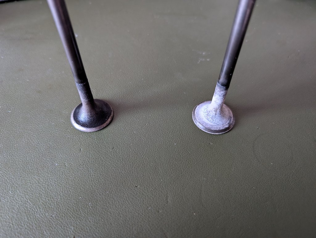

Aber diese schwarze glatte Masse unter den Ablagerungen muss nicht weg? Sieht fast aus wie Dichtmasse. Heißt, die Ventile sollen danach nicht glänzen?

glänzend=glatt wäre schön, aber letztlich ist in dem Bereich ja kein Kontakt zu anderem Material, nur der Luftstrom..
