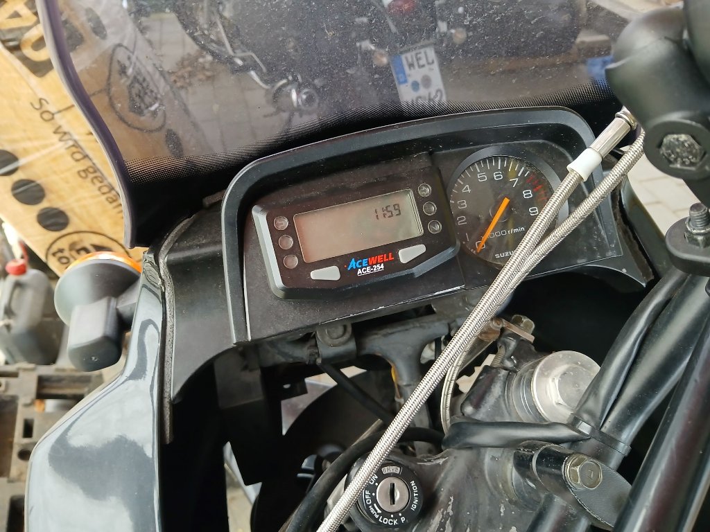

Ich habe einen Acewell 254. Für mich ausreichend, komme gut damit zurecht. Andere Varianten haben wohl auch Tankanzeige, meine nicht. Da ist mir aber auch der Benzinhahn mit Reservestellung lieber.

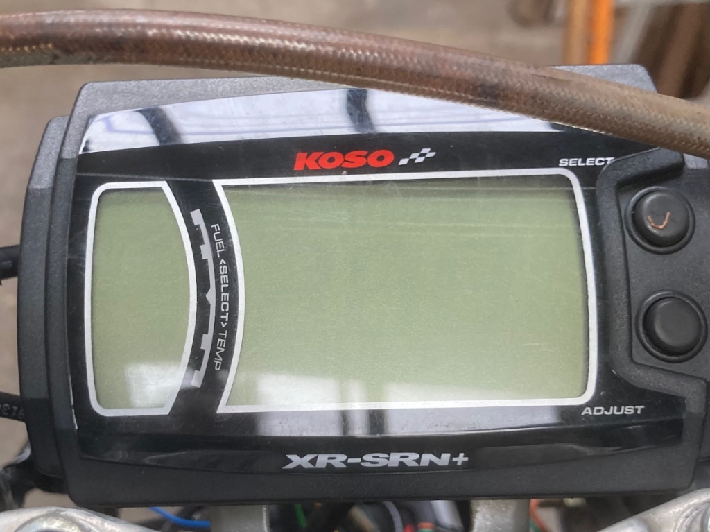

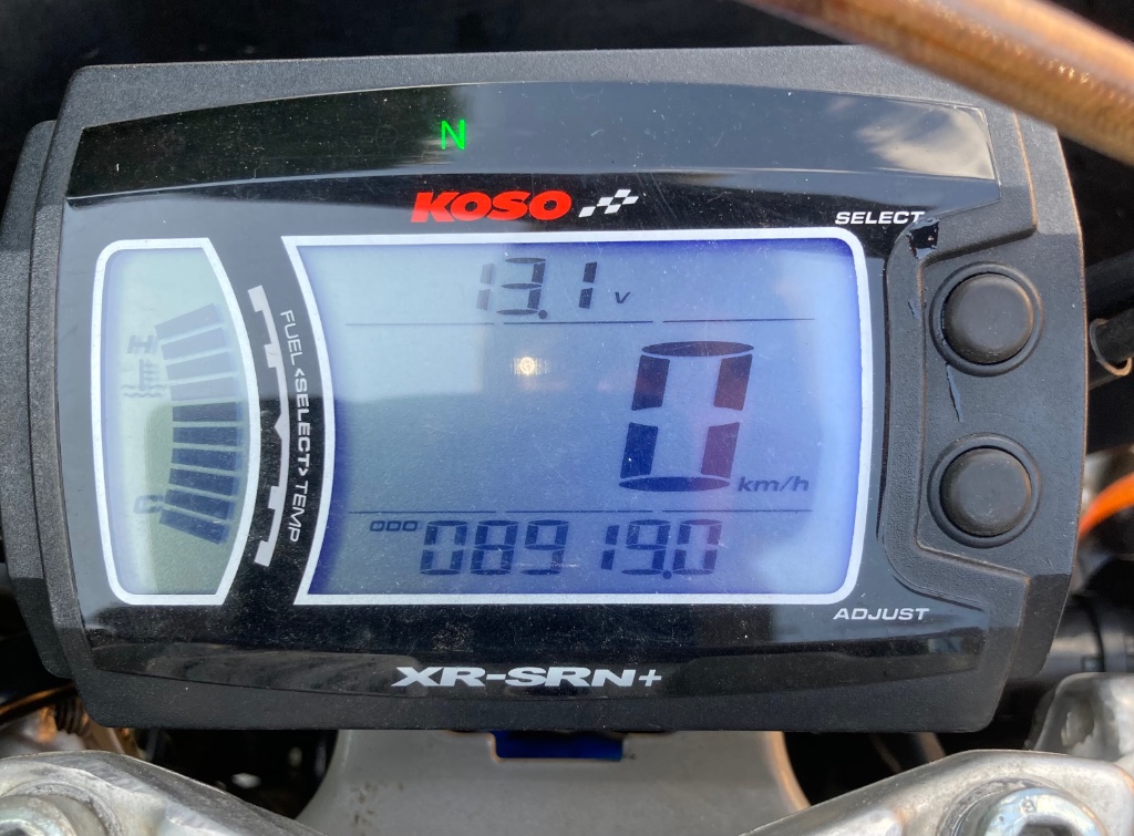

Re: Modernes Cockpit/ Tacho für Reisen?
Von Koso habe ich bisher Typen montiert der kleine und spartanisch
Und den hier
https://kosoeurope.com/products/xr-srn- ... wZ5YFaGIHK
Qualität und Preis- Leistung passen !

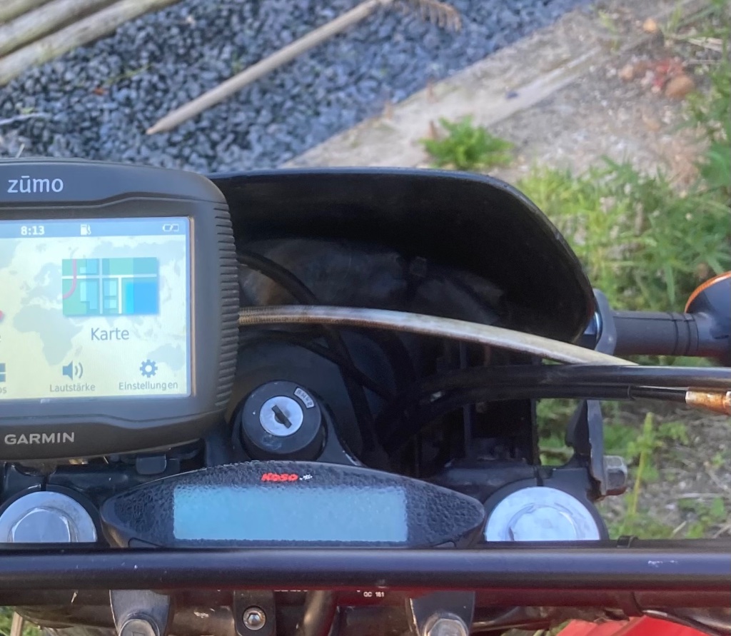

Wie macht ihr ansonsten die Cockpits fest? Direkt am lenker ist etwas umständlich, da bei der DR noch dieser Zwischensteg ist und somit das Display verdecken würde.

Guck mal, nicht schön, das Bild, aber ich hatte den Zündschlüssel nicht dabei zum aufschliessen. Drum kein gerader Blick auf den Tacho. Einfach eine dünne schwarze Kunststoffplatte auf das Tacholoch geklebt und da den Tacho dran gemacht.

dodderer hat geschrieben: 01 Mär 2025 11:24 Guck mal, nicht schön, das Bild, aber ich hatte den Zündschlüssel nicht dabei zum aufschliessen. Drum kein gerader Blick auf den Tacho. Einfach eine dünne schwarze Kunststoffplatte auf das Tacholoch geklebt und da den Tacho dran gemacht.
An sowas ähnlichem hatte ich auch gedacht. Es gibt für das Daytona Cockpit Klemmen zum befestigen. Für schaut das dann aber so aus, als würde das Zündschloss verdeckt werden. Wie hast du dann die Kabel durch das alte Cockpit verlegt?
PS: Sind das zwei Stahlflex für das Vorderrad in dem Bild?
