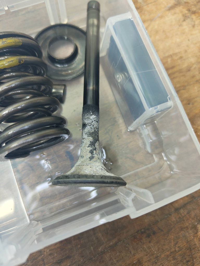

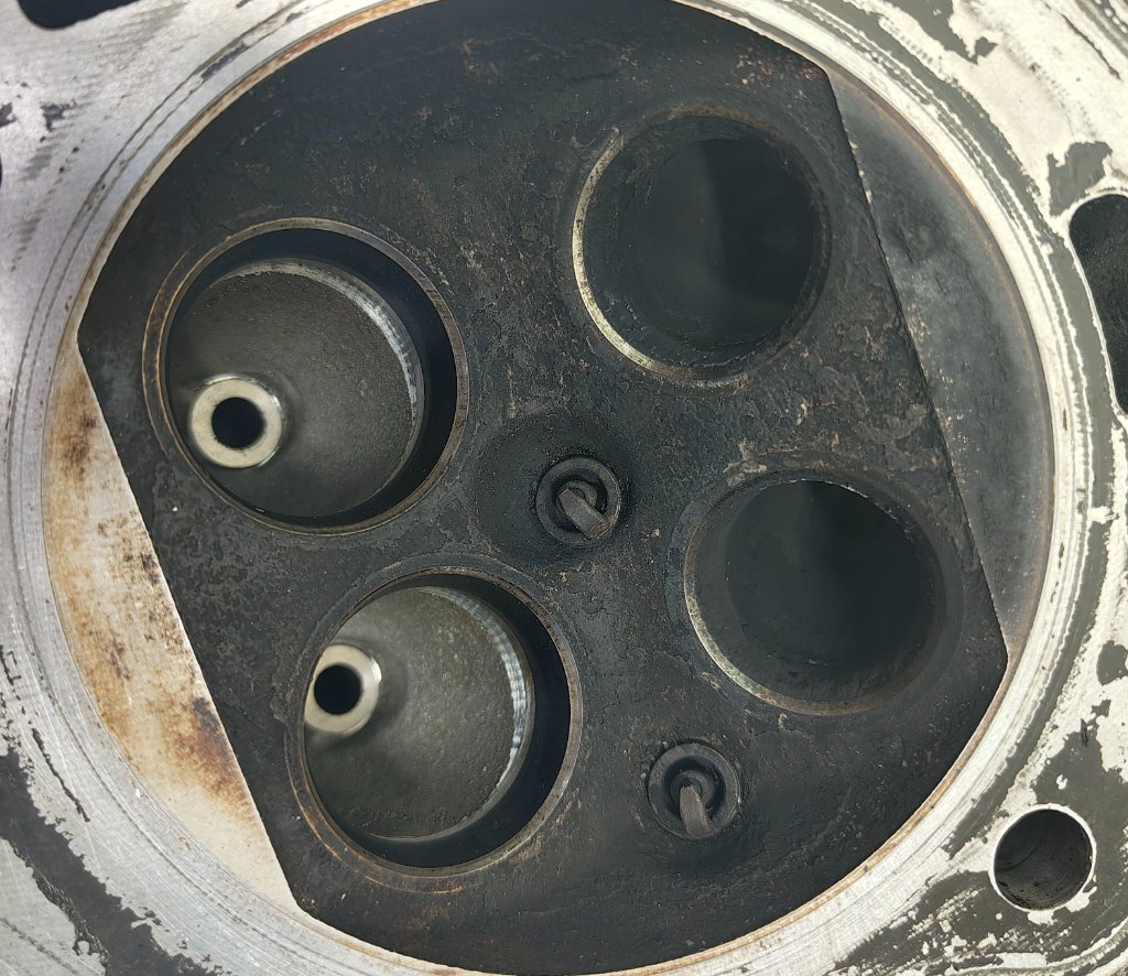

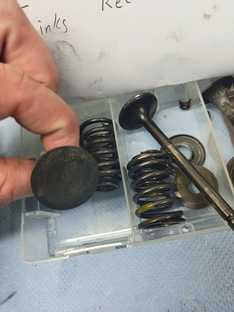

Die Vermutung war das es sich hoffentlich nur um die Ventilschaftdichtungen handelt aber beim zerlegen vom Motor sind uns die Ventile aufgefallen die nicht wirklich schön aussehen.
Vielleicht haben ja ein paar Erfahrenere Leute ne gute Idee wie schlimm der Zustand ist und wie das beste Vorgehen als nächstes wäre.
(Zylinder und Kolben sehen unser Meinung nach gut aus)

ein hoher Ölverbrauch kann auch von verschlissenen Kolbenringen ( Ölabstreifring ) kommen.
Wenn du kannst, messe die mal aus.
Wie sieht die Zylinderwand aus? Sieht man noch die Hohnstreifen, oder gibt es tiefe Kratzer?
Meist sind es nur die Ventildichtungen.

Ja der Kreuzschliff ist noch zu sehen und riefen sieht man nur minimalste auf einer Seite. Kolben sieht auch unser Meinung nach noch echt super aus (Motorrad ist eigentlich auch nur 20tkm gelaufen).
Okay Danke werd nach den Kolbenringen etc gucken wie die vom Verschleiß sind. Optisch sah es eigentlich gut aus nur gemessen hatten wir da noch nichts!
Das es nur die Ventilschaftdichtungen sind war auch unsere Hoffnung!
Leider nur das die Ventile so weiß sind hat uns stutzig gemacht zumal auch der Test mit Kopf falsch rum und Benzin rein schütten gezeigt hat das bei den Ventilen leichte Undichtigkeiten zu sein scheinen.

Wie war denn das Abgas, hatte es nach hinten blau gequalmt?
Wie hoch ist denn der Ölverlust?
Weiße Ventilteller deuten auf zu magere Einstellung hin.
Die Ventilsitze sind leicht einzuschleifen.

So zugerußt sind die Ölabstreifer fertig
An Deiner Stelle würde ich mal mitm Scheuerlein reden und Yylinder sowie Kopf da hin schicken
Der Kopf wird dann gestrahlt und die Sitze gehungert
Der Kolben und Zylinder wird gemessen und wenn noch gut wird der Zylinder gehohnt und der Kolben bekommt neue Ringe
Wenn.nicht mehr gut gibts nen neuen Kolben im 1. Übermaß

Selbst hatte ich nicht viel wahrgenommen (vielleicht aber auch nicht genug drauf geachtet) aber mir wurde auf ner kleinen Tour gesagt das bei Steigungen man sieht das sie dementsprechend qualmt.

TST hat geschrieben: 08 Dez 2025 21:15 Weiße Ventilteller deuten auf zu magere Einstellung hin.
Das würde ich nicht so ohne Weiteres bestätigen. Bei so dicken Rückständen auf den Ventilen wird die Wärme nicht mehr abgeleitet und die Verkrustungen an der Oberfläche werden wärmer, und dadurch weiß.
