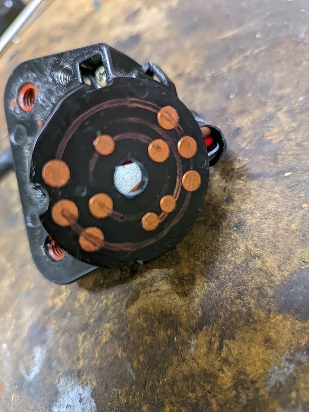

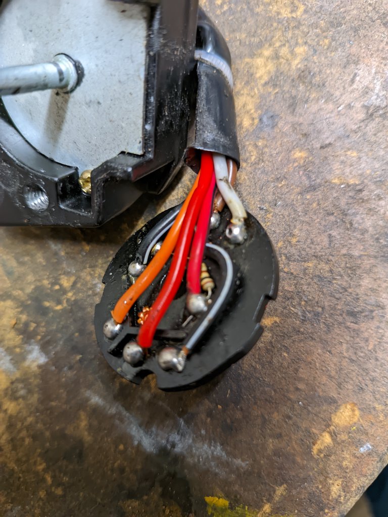

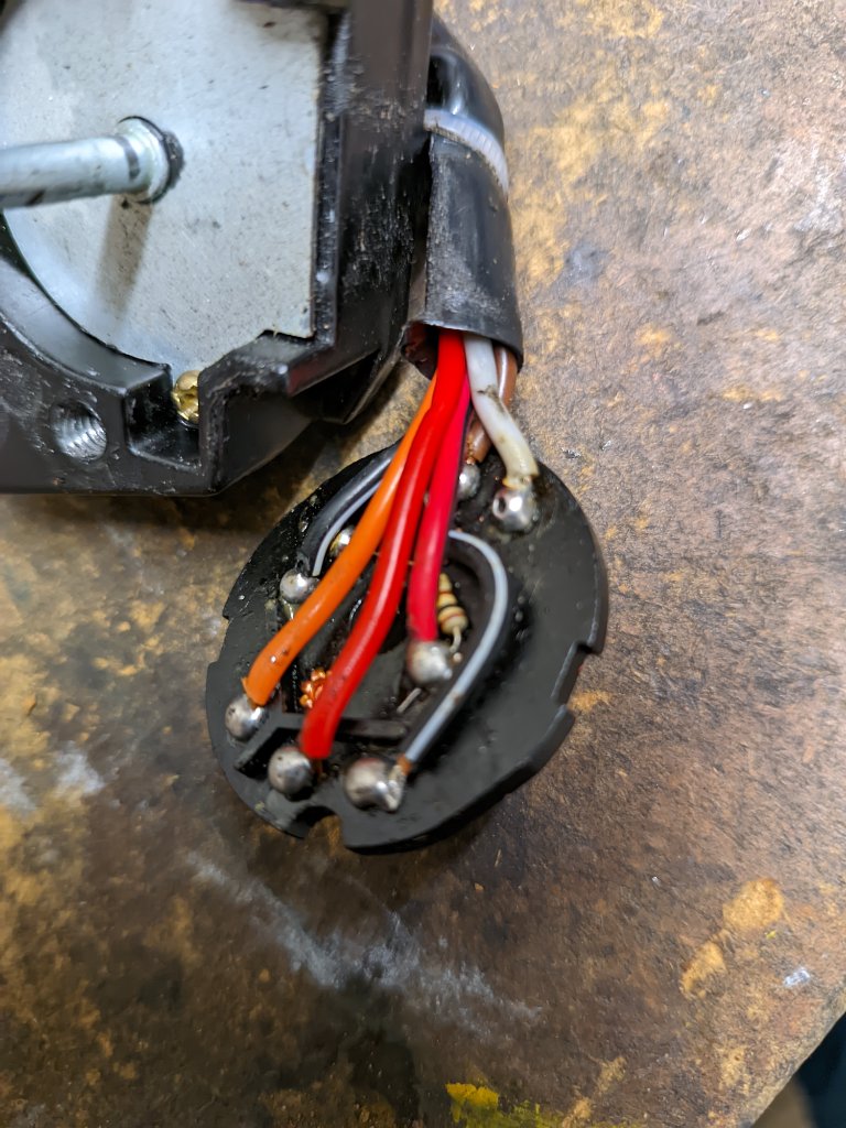

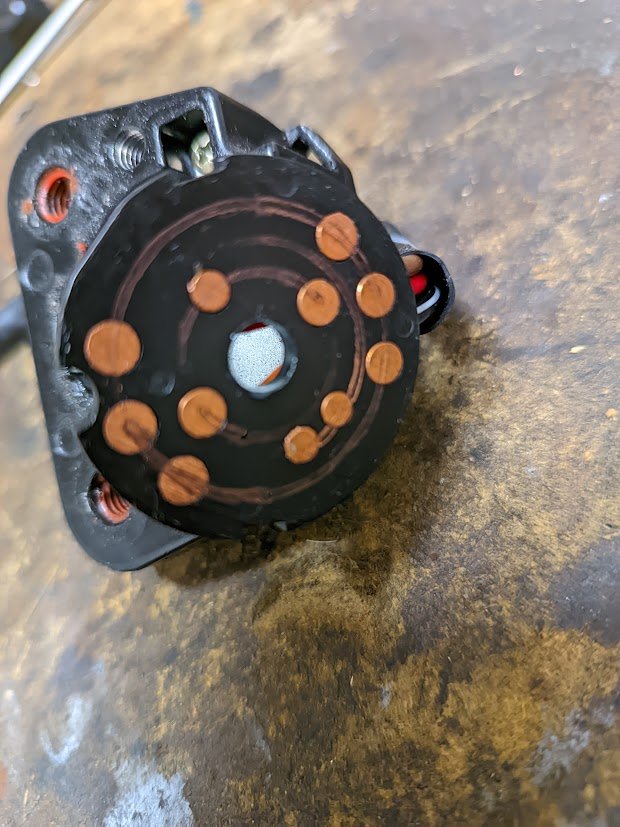

Sorry, man kann das Ali ZS aufschrauben, lag falsch. Man muss zuerst das Zylindergehäuse entfernen, dann sieht man die anderen beiden Schrauben.
siehe Bilder, es ist auch ein 100 Ohm Widerstand eingelötet :wink:

auf dem zweiten Foto sind ( Schleifspuren ) zu sehen, ist das eine Art Paste, die möglicherweise Kurzschlüsse verursachen könnte,
oder ist das ein "Säurefreies Fett" ?

An solchen Stellen verwende ich Silikonfett Plastlube
Das macht sich au ch gut beim zusammenbau von Schaltern, um die Federn und Kugeln aiuf ihren Platz zu fixieren

TST hat geschrieben: 03 Jun 2026 10:58 Hi Alf,
Hallo Thomas
Keine Ahnung was dss für Fett ist, aber Du könntest schon recht haben wegen den Schleifspuren.... Der Widerstand funktioniert noch, das Messgerät zeigt mir die 100 Ohm an...
Also muss das Problem woanders gewesen sein. Kurzschluss oder die elektr. Schaltung..
