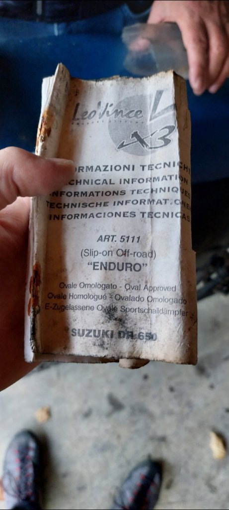

Und noch was: Hast Du den LeoVince eingetragen bekommen? Eine ABE gibt es nämlich nicht für die SP44. Die gibt es nur für SP43 und SP46. Mein Prüfer war schon soweit dass er mir das einträgt in die SP45. Dann hat er nochmal mit einem Kollegen gesprochen :evil:

Ich habe die ABE dabei. Darin steht „für Suzuki DR650“, der Rest ist allerdings etwas verklebt, da das Dokument mal nass geworden ist.
Deshalb ist es nicht mehr vollständig lesbar.
Der TÜV-Prüfer meinte zwar, dass das so passen dürfte wo ich bei der haubt untersuchung, aber diese Aussage ist natürlich ohne Gewähr.
Beiträge: 2427
Re: Vermutung auf zu wenig Leistung
:-) Da steht drin SP43 - SP46. Auf Nachfrage bei LeoVince habe ich die Antwort erhalten, dass der Bindestrich nicht bis bedeutet sondern nur ein Trennzeichen darstellt...
Für SP44 und SP45 also nicht zugelassen :-(

Ups egal ist seit 20 Jahren nicht auf gefallen bei meinen Onkel und hoffentlich jetzt bei mir auch nicht Bild
Rest nicht mehr lesbar
Papiere
Papiere
Beiträge: 2427
bin auch 15 Jahre damit gefahren, hat nie Probleme gegeben beim TÜV.
Auspuff, Reifen, Bremsen, Hebel, Blinker und Beleuchtung sind immer das Erste was die Polizei kontrolliert. Wenn das in Ordnung ist und die Kiste nicht zu laut ist, prüft wohl kaum jemand weiter.
Ich wollte nicht, dass wegen dem Auspuff mein Urlaub am ersten Tag schon vorbei ist, weil mich ein Polizist nicht weiter fahren lässt, nur deshalb wollte ich ihn eintragen. So ganz leise und unauffällig ist der ja nicht :lol:
Habe jetzt einen unauffälligeren GPR.
