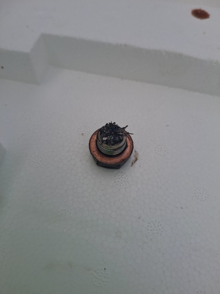

Hallo Community brauche euren Rat.
Sitze gerade in Kasachstan in einer Hinterhof Werkstatt und warte auf einen polradabzieher. Habe starke Vibrationen in allen Gängen immer bei gleicher Drehzahl. Zuerst hatte ich nur leichte Schleifgeräusche. Später kammen dann die Vibrationen dazu. Alles über einen Zeitraum von 5000km . Jetzt das erste Mal Späne am Magneten. Der Motor hat jetzt ca.30.000 km.
Meine Vermutung Ausgleichswelle defekt. Kann es auch was anderes sein?

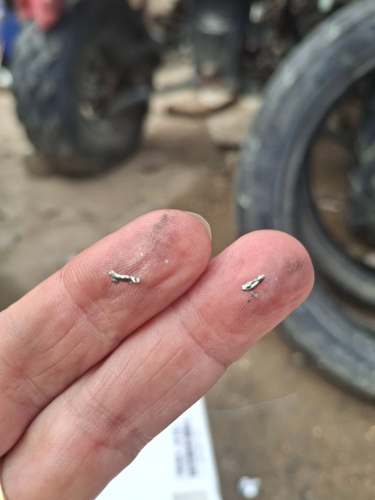

Wie sehen die Späne genau aus?
Wolfg
Beiträge: 4
Registriert: 23 Apr 2025 10:21
Re: SP46 Späne im Motor
Beitrag von Wolfg »
Hallo zusammen. Die Schraube für den Leerlaufschalter ist es nicht. Wurde von mir überprüft. Bilder der Späne

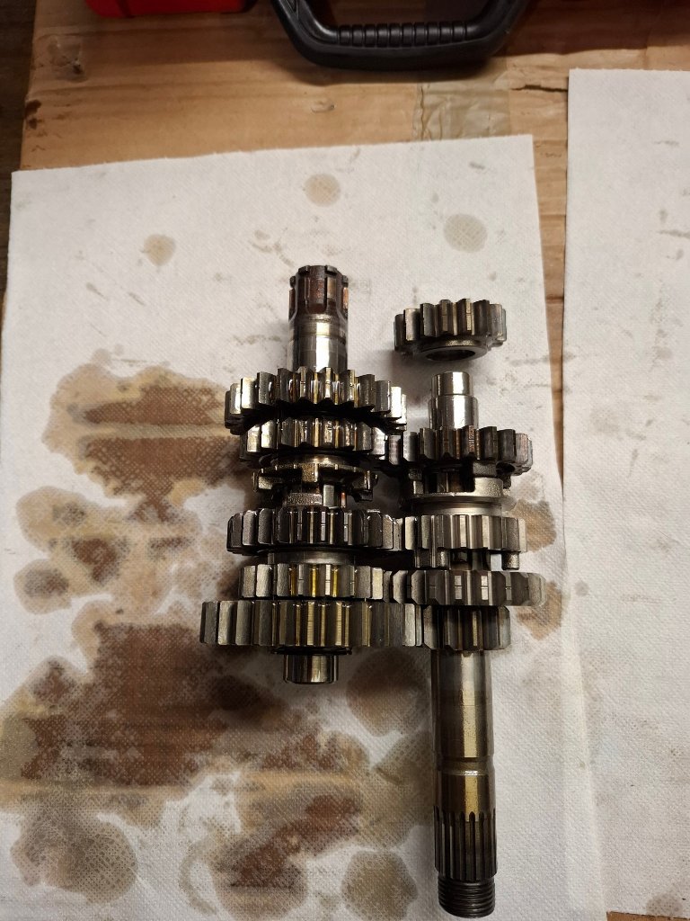

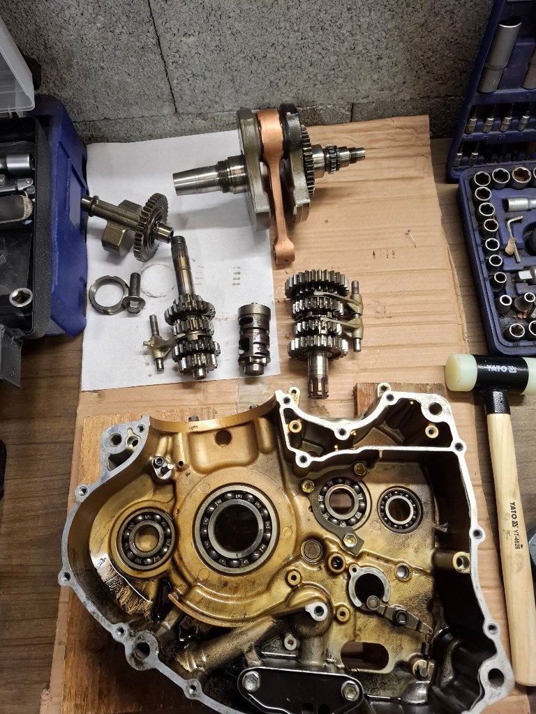

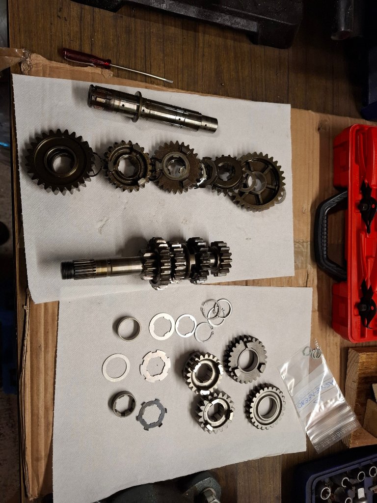

Hallo Community vielen Dank für die vielen Rückmeldungen. Hier nun die Auflösung. Nachdem wir das Motorrad 3000 km mit der Bahn nach Almaty transportiert haben, Haben wir einen Mechaniker gefunden von einer Verleihfirma mit dreiundzwanzig DR650SE. Ein echter Spezialist. Zu zweit hatten sie Innerhalb von 15 Minuten den Motor ausgebaut und in einer Stunde den Motor komplett zerlegt. Der Mechaniker hatte wie viele von euch auch den dritten Gang in Verdacht, Außer leichten Pitting im dritten und vierten Gang war aber nichts zu sehen. Nach längeren suchen wurde eine beschädigte Kugel im Kurbelwellenlager entdeckt. Siehe Bild .Nach Austausch der Lager waren die Vibrationen weg. Also nichts Ausgleichswelle. Ich denke eher ein untypischer Schaden. Vielen Dank an alle
