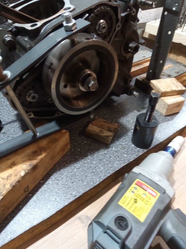

Hallo, die Beiträge sind hier zwar schon ziemlich alt, aber passen genau zu meinem Problem.
Ich Versuche verzweifelt das Polrad von der Kurbelwelle bei meiner RE zu bekommen. Ich habe einen Abzieher und wohl auch schon alle Tips befolgt, die hier aufgeführt sind.
Ich Stelle mir jetzt die Frage, ob evtl der Zahnkranz für den Anlasser vom Polrad geschraubt werden muss, bevor ich das Polrad von der Welle bekomme. Kann mir jemand helfen?
Beiträge: 1871
Re: Polrad abziehen - keine Chance...
evtl. einfach Zeit lassen.
Ich hatte das System abends unter Spannung gesetzt und weil sich nix tat so stehen lassen.
Am nächsten Tag wars ab.
Etwas WD40 war vermutlich auch beteiligt.
ich hab immer unter abziehdruck mit dem plastehammer mit 2-3 herzhaften schlägen nachgeholfen und hat immer funktioniert....

Hallo, die Beiträge sind hier zwar schon ziemlich alt, aber passen genau zu meinem Problem. Ich Versuche vergeblich das Polrad von der Kurbelwelle meiner RE runter zu bekommen. Ich habe bereits alle Tipps und Tricks, die hier beschriebenen sind befolgt und hoffe keine übersehen zu haben. Jetzt stellt sich mir die Frage, ob ich erst den Zahnkranz für den Anlasser von dem Polrad lösen muss, bevor ich das Polrad runterziehen kann. Kann mir jemand die Frage beantworten? Danke schon mal.
DonGiggal
Beiträge: 616
Wohnort: Bad Wünnenberg
Beitrag von DonGiggal »
Nein, das mußt du nicht demontieren.
Ich mach das Polrad immer mit meinem Akku Schlagschrauber ab.
Hat bisher immer sehr gut funktioniert.
Wichtig ist halt das du die schraube drin lässt und diese nur lockerst.

Mit Druckluftschlagschrauber war ich auch schon zugange. Muss mir wohl ein kräftigeres Modell zulegen. Hoffentlich halten das alle Komponenten aus.
