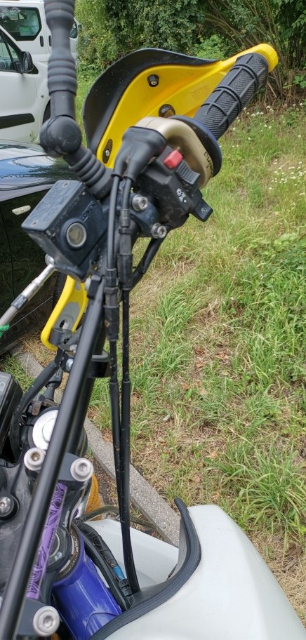

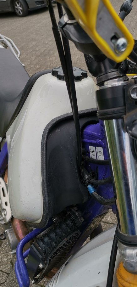

Hallo Daniel,K - DA - 650 hat geschrieben: 15 Jul 2019 11:34 und ich möchte das nicht aus dem fahrradzubehör basteln ; )
man muss ja nicht unbedingt "basteln" sondern kanns entsprechend sorgfältig ausführen. Die Züge aussem Radladen sind wohl etwas dünn.
Bei den Großen Discountern gibt es Rep-Sätze. Damit könnte man doch was anfangen. Die Nippel würde ich allerdings löten, schrauben nur als Notlösung für unterwegs.
Ich habe bei meiner SE einen TM40 sowie Domino Kurzhub-Gasgriff und extra "dafür passende" Züge mitbestellt, da ich die originalen nicht zerschneiden und umbauen wollte. Ach ja, einen Renthal-Lenker,
der auch etwas höher ist, habe ich auch montiert.
Dumm nur, das die Züge viel zu kurz waren
Deshalb hier mal zwei Bilder. Vielleicht kannst Du dir auch so helfen ohne neue Züge.
- Moritz650SE (31 Dez 2020 12:49)
