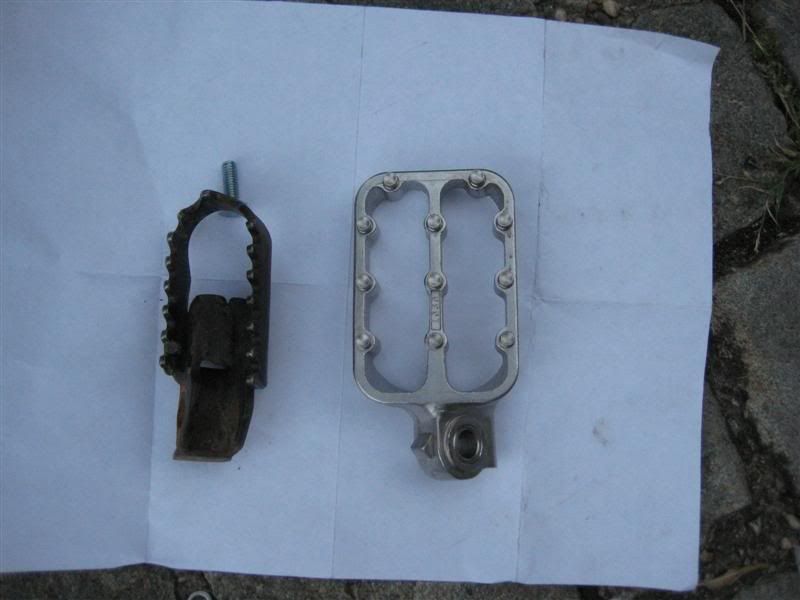

Also davor dass die Guß-Teile von Ebay einfach abbrechen hätte ich keine Angst. Aber wenn man stürzt oder mal einen Felsen mitnimmt werden sie sicher einfacher beschädigt.
Wenn es das Budget zulässt oder man eine längere Reise plant würde ich daher auch andere nehmen. Ich habe schon verschiedene getestet und fahre jetzt auf ein paar Bikes die Rasten von Fastway und bin sehr zufrieden. Große, griffige Auftrittsfläche, Edelstahl und ich habe noch nie gehört dass jemand welche zerstört hat. Man kann sie in 2 Positionen montieren, eine ist etwas nach hinten und unten versetzt, diese verwende ich auch.
Hier im Vergleich zu den Serien-DR-Rasten:

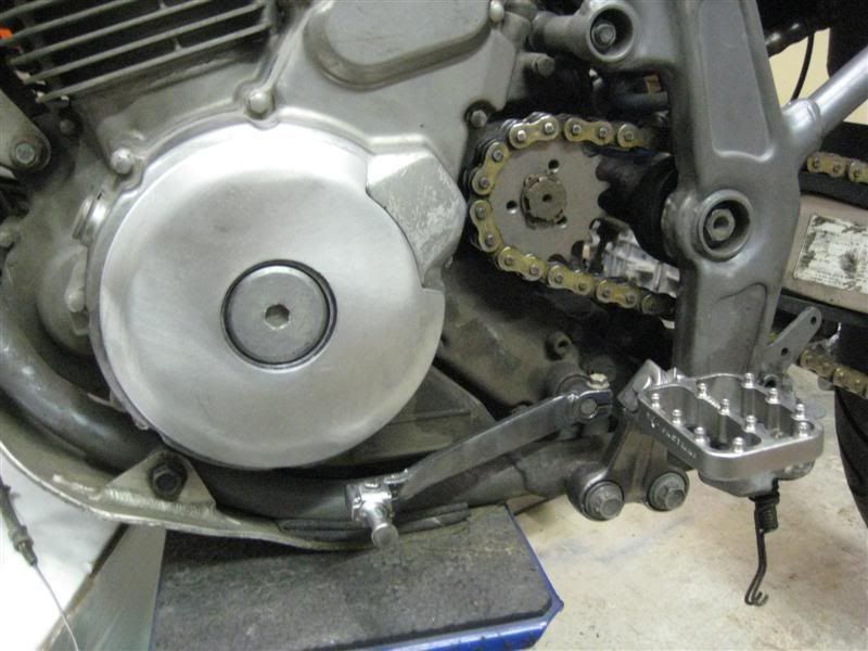

Und montiert:

sehen cool aus die fussrasten.
ähm, sehe ich da ein 14er ritzel oder habe ich mich verrechnet? :D

sebi75 hat geschrieben:sehen cool aus die fussrasten.
Ja, das war ein 14er. Habe aber nach Keihin, Auspuffanlage und offener Airbox wieder auf 15er gewechselt und sie zieht trotzdem noch besser an. :wink:
