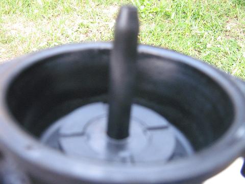

ich habe gesucht und gefunden Drossel Sp 43-44- usw, bei mir war ein blech am Gaszug befestigt,die Düsen sind alle Orginal Offen.
Jetzt meine frage ( ich Raf das nicht) habe ich einen Vergaserdeckel der den Gasanschlag drosselt?? Der pin ist ca 45mm lang da muss doch ein kurzer rein oder ?

Hallo Onkel Jürgen,
da kommt jetzt noch eine Hülse von 25,7 mm drauf, diese bewirkt, dass der Vergaserkolben nicht bis nach ganz oben geht und somit hat die DR 25KW oder 34 PS.
Diese Hülsen werden neuerdings bei IBäh für 90€ angeboten, es lebe die Abzocke, ich hab meine verschenkt.

Ja so ist das Nadel 6F6 bei SP 44, dann ist offen, richtig

Ja dann ist sie AUF alles stimmt auch wie im WHB. Jetzt ist meine Plasikschraube vom Choke Kaputt ich könnte Kotzen.
