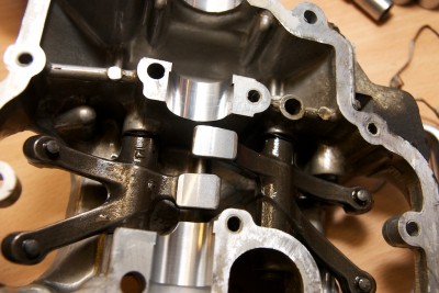

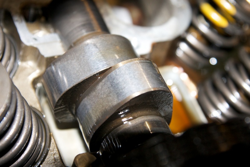

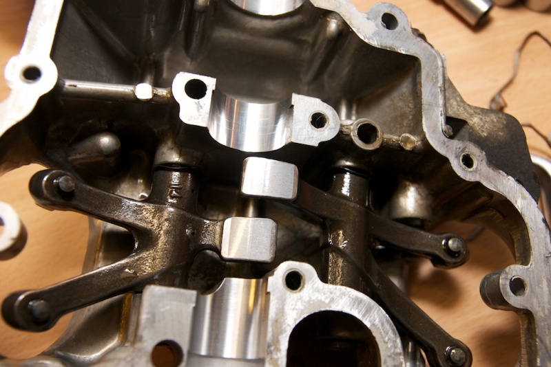

mit der Bitte um Bewertung der Bilder :-(
Die Späne im Öl hatte ich beim letzten Ölwechsel im Ölsumpf gefunden. Ob der Vorbesitzer bereits was rausgefischt hat, kann ich nicht sagen... Können die von den Kipphebeln stammen?
Ich hatte die DR seit bereits 3 Jahren, bin aber nie wirklich zum fahren gekommen, da sie nicht gut lief. Nach 500km hatte ich dann angefangen mich damit zu beschäftigen, dann habe ich Zeit (Nachwuchs) und Lust verloren, bis ich die DR dieses Jahr richtig flott machen wollte. Unter anderem war das Ventilspiel annähernd 0. Das habe ich dann korrigiert, vermutlich war es schon zu spät :-)
Jetzt hatte ich Geräusche aus dem Ventildeckel. Aber eher Rasseln als das oft beschrieben Tockern oder Dieseln.

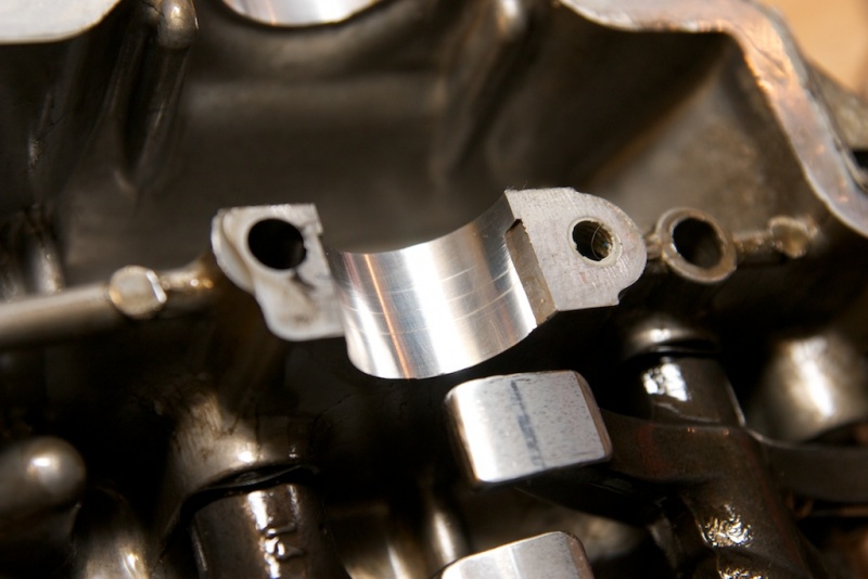

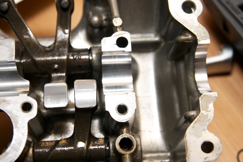

So, endlich habe ich den Ventildeckel runter... Im Gleitlager des Ventildeckels hat Riefen in der Mitte, die man aber kaum fühlt.

Ich kann auf den Bildern nichts erkennen, was Anlass zur Sorge geben würde. Was meinst du mit ,,vermutlich war es schon zu spät''? Zu geringes Ventilspiel kann dir die Ventilsitze verbrennen, Späne entstehen dadurch aber nicht.

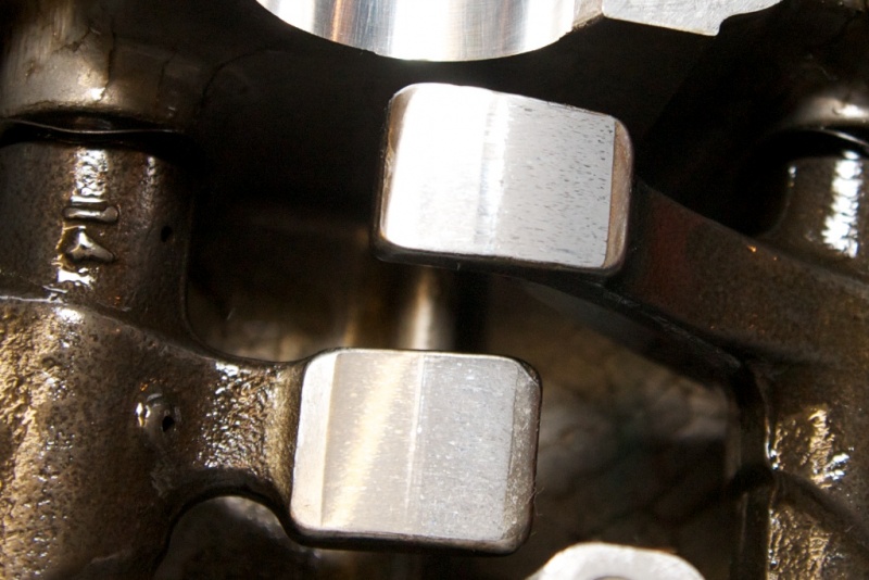

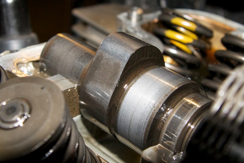

Auf den Bildern kann man erkennen, dass das Auslassventilspiel negativ war, weshalb der Nockengrundkreis blank geschliffen ist, und der Auslasskipphebel eine Querrille hat. Normalerweise ist das erstmal unbedenklich, wenngleich der Kipphebel eigentlich gewechselt werden sollte. Andererseits könnte er so noch viele 10.000km halten. Die auslassseitigen Einstellschrauben schauen schon ein bisserl verdrückt aus. Die täte ich wechseln. Die Lagerflächen sehen super aus, wie auch die Nockenoberflächen. Wo das rasseln herkommt, kann man auf den Bildern nicht sehen, da sieht alles gut aus.
Interessant wäre zu wissen, warum das Spiel zu klein eingestellt war.

hiha hat geschrieben:Die auslassseitigen Einstellschrauben schauen schon ein bisserl verdrückt aus.
was meinst Du mir verdrückt? Müssten die eine Rundung haben? Ich kann keine offensichtliche Beschädigung sehen, bin aber auch Anfänger.

Die Druckschrauben sollen eine gleichmäßige Kuppe haben. Wenn sich Flächen eingedrückt haben, sollte man sie wechseln, weil als nächster Schritt Material ausbricht, und das Ventilende dann auch verschleißt.

hiha hat geschrieben:Die Druckschrauben sollen eine gleichmäßige Kuppe haben. Wenn sich Flächen eingedrückt haben, sollte man sie wechseln, weil als nächster Schritt Material ausbricht, und das Ventilende dann auch verschleißt.
ich danke Dir. Dann werde ich mir die Druckschrauben nochmal genau anschauen.
