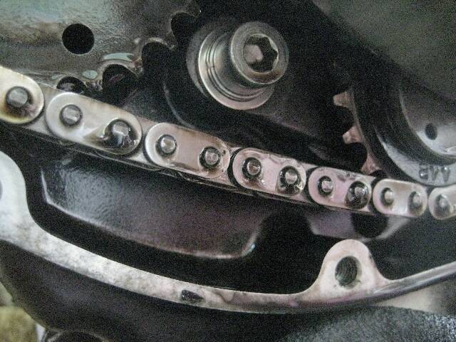

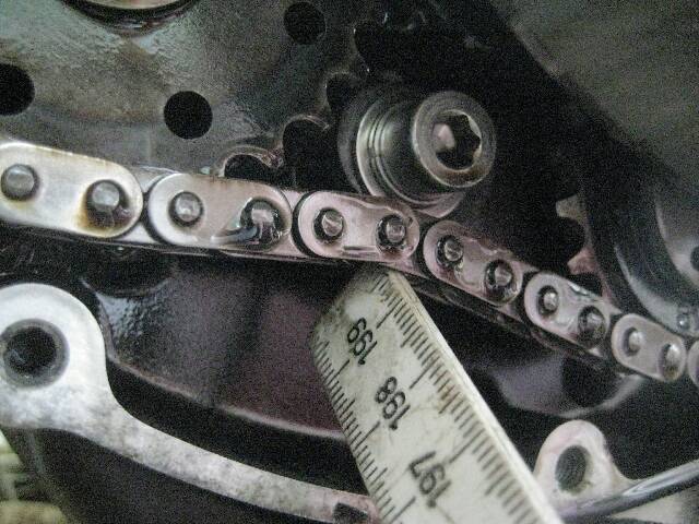

Auch wenn der Thread schon etwas älter ist... Das Problem mit der Ausgleichswellenkette habe ich auch.
Ich wurde gerne wissen wie viel Spiel normal ist.
Ist das Spiel zu groß oder ist das im Rahmen?
Vom Gefühl her finde ich es ein wenig locker aber ich habe Angst, dass sie bei zu großer Spannung reißt.

Beiträge: 1339
Re: Ausgleichskette generell austauschen?
Tach!
Also ich bin mir nicht mehr sicher, ich hab auch das Werkstatthandbuch mit der Maschine weggegeben deswegen kann ich nicht mehr nachkucken wies sein soll. Aber ich hab beim letzten mal nachspannen eine höhere Spannung gehabt als du. Einfach auch aus der Überlegung heraus dass sich die Kette im warmen Zustand auch noch ausdehnt. Ein Pfeiffen wie manche es hier beschreiben wenn die Ausgleichswellenkette zu stark gespannt ist hatte ich nie. Ich würd noch ne Schippe drauflegen, spannungsmäßig.

Easy
Beiträge: 2121
Wohnort: Freising
Beitrag von Easy »
das ist auf jeden Fall zu viel Spiel. Die Kette soll ja nur durch die Feder am Spanner gespannt werden.
Wenn der Spanner schon am Anschlag ist geht das nicht mehr, dann muss die Kette getauscht werden. Ansonsten passierts wie oben und die Zahnräder sind auch hin.
Gruss Wolfgang
