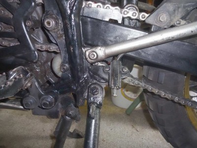

meine 88er SN41a hat einen Kontaktschalter, der Seitenständer klappt definitiv nicht alleine weg
Hast Du zufälligerweise am Seitenständer eine kleine Kontaktplatte, am Rahmen eine Befestigung und unter der Sitzbank ein ominöses Kabel das zusammengesteckt ist? So sah das nämlich an meiner DR aus, als sie zu mir kam..

Hab mal ein Foto gemacht..
Blind diskutieren ist immer so doof..
Ciao,Marcus
