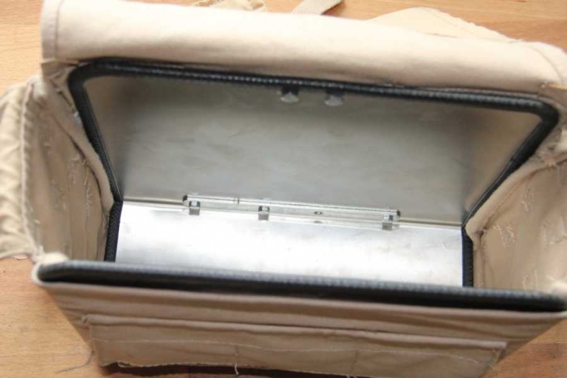

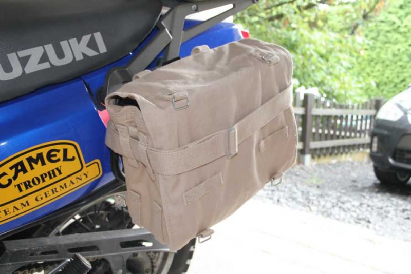

wollte hier mal meine neuen Satteltaschen vorstellen. Hab die Idee dazu in nem anderen Motorradforum gefunden und fand sie optisch sehr gut.
Über die Taschenfarbe kann man jetzt streiten, finde es halt Geschmackssache und das helle Beige entwickelt sicherlich bald eine eigene Patina.

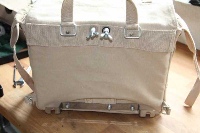

Die Taschen sind innerhalb weniger Sekunden durch die Flügelmuttern vom Träger abgenommen und die Flügelmuttern während der Fahrt durch eine O-Ring Dichtung als Verbindung der beiden Schrauben gesichert. Die Innenwand ist aus Alu und die Verbindungsträger aus Edelstahl.
Was den Gurt angeht, werd ich ihn vielleicht lieber durch einen Expander ersetzen, mal schauen.
Wasserdicht? Klar, sobald ich passende Packsäcke hab, ist der Inhalt auch wasserdicht.
Der Aluboden hat zudem noch zwei Wasserabflusslöcher gebohrt bekommen.

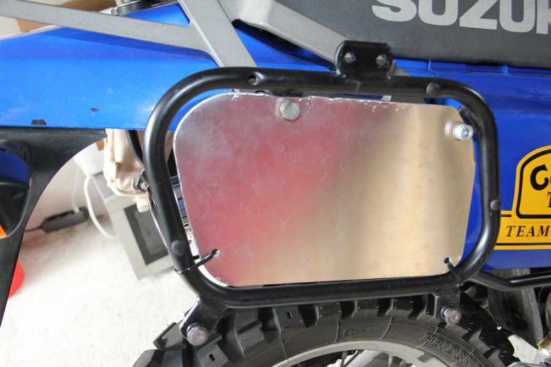

Der rechte Träger hat zudem noch eine Alu-Hitzeschutzplatte bekommen. Löcher kommen da auch noch rein. Erstmal schauen und testen.
