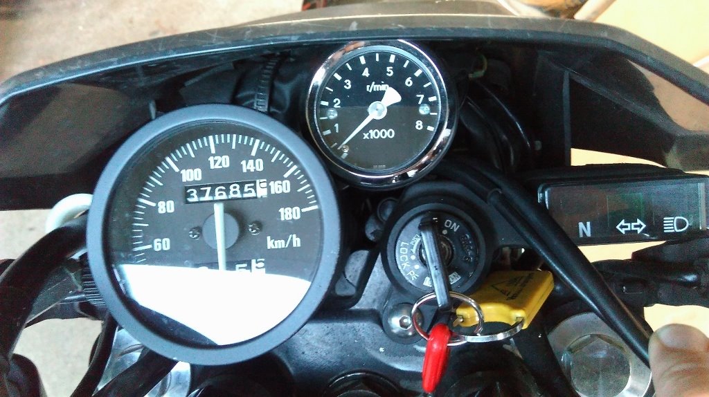

Ich habe ein ähnlichen Drehzahlmesser von MMB i=1:1 in eine Suzuki DR650 SE SP46 gebaut. Bezahlt habe ich für diesen 39 Schweizer Fränkli und nicht 199. Am Anfang versuchte ich an der CDI und über die Zündspule ein Signal abzunehmen, hat aber alles nicht funktioniert. Die SP44 die ab Werk ein Drehzahlmesser besitzt, dieser wird dort von der CDI gespiesen, nur die SP46 hat eine andere CDI.
Das Signalkabel vom Drehzahlmesser habe ich ca. 15x eng anliegend um das Zündkabel gewickelt um induktiv/kapazitiv das Signal zu bekommen.
Um ein Zeigerwackeln zu vermeiden, noch einen 1 Mega Ohm Widerstand seriel in die Signalleitung gelegt.
Das Verhältnis i=1:1 bedeutet 1 Impuls für 1 Kurbelwellenumdrehung. Also braucht der DZM für jede Kurbelwellenumdrehung 1 Zündfunken. Das ist bei jedem 2 Takter so, nur die Suzuki DR 650 ist ein 4 Takter und gibt trotzdem bei jeder Umdrehung im OT ein Zündfunken raus. Dies weil das Zünd PikUp über die Kurbelwelle/Polrad abgenommen wird.
