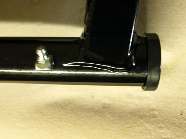

Ich habe meiner Schwinge einen Schmiernippel verpasst

Das mit den Schmiernippeln ist wohl eine sehr gute Idee. Hat die XT auch. Bei der drück ich regelmäßig mit der Presse Fett rein bis es außen sichtbar ist und da gab es noch keine Probleme.

lässt sich so ein schmiernippel auch ohne zerlegen einbauen?

so ein Nippel ließe sich schon ohne Demontage einbauen, aber was machst du mit der Bohr und Gewindeschneidspäne in dem Rohr, drinlassen?
Find ich nicht so prickelnd.

Wenn man den Gewindebohrer voll Fett tunkt, dann bleiben die Späne zu 80% alle am Fett kleben.
Beim Bohren allerdings geht da nix und raussaugen, nunja wird auch nicht wirklich sicher sein.

raussaugen durch ein 5er loch :shock:
wenn man davon ausgeht, das dort eigendlich schon fett drin sein sollte, werden die Spähne auch nicht so einfach zu saugen sein.
Schmiert man dann immer wieder nach, treibt man die Spähne immer weiter richtung lager, bis sie dort unnützen Dienst verrichten.
So einen Nippen würde ich nur mit ausgebauter Schwinge einbauen und dort dann auch nur mit Konischem selbstschneidendem Gewinde ;)

Bei solch "haarigen" Bohrarbeiten plaziere ich immer einen Magneten an der Bohrstelle,
der saugt zuverlässig alle Späne auf :idea:

Und wenn man zu doof zum Messen ist, passt der Motor wegen 1cm nicht mehr rein. :lol:
Muss ich wohl auf einen Trichterschmiernippel ausweichen oder wieder zuschweissen. :evil:
