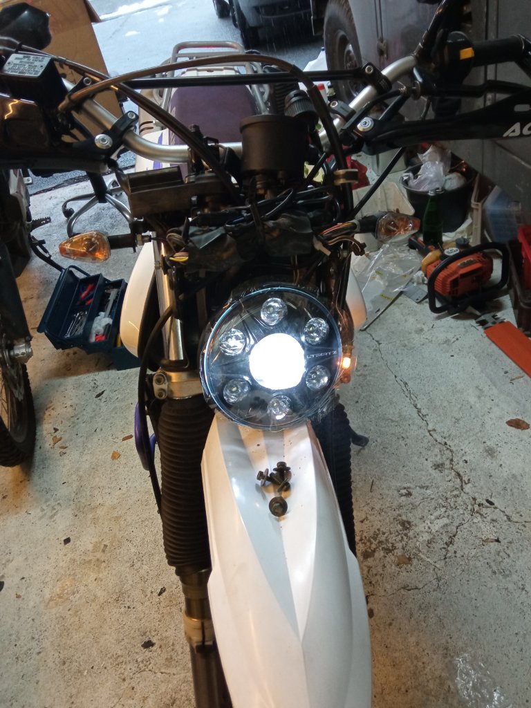

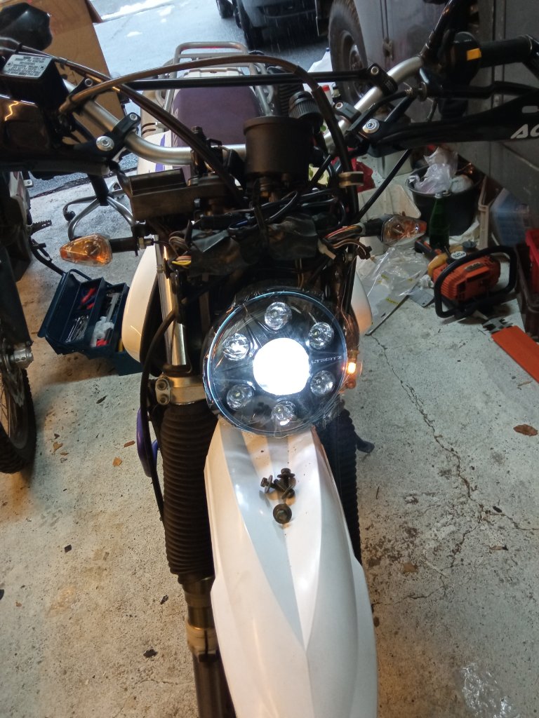

So der LGTPRZ 72 ist da, ganz schönes Geträt :P
Jetzt noch Überlegen wie ich den Fest bekomme, schwieriger als gedacht :lol:

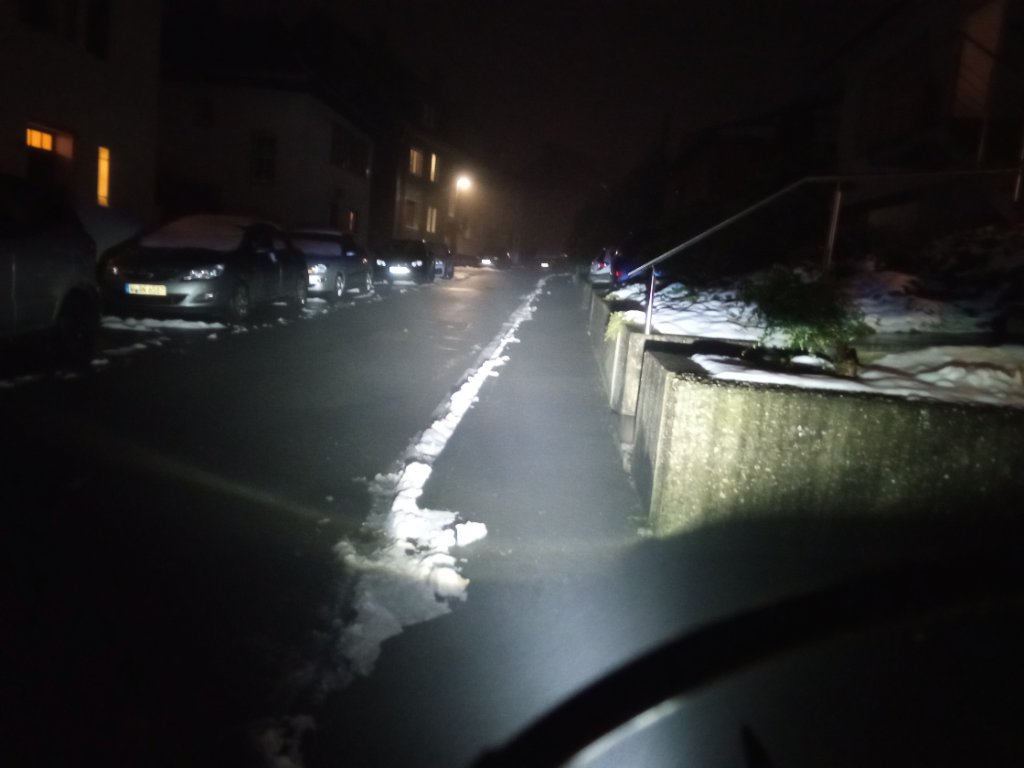

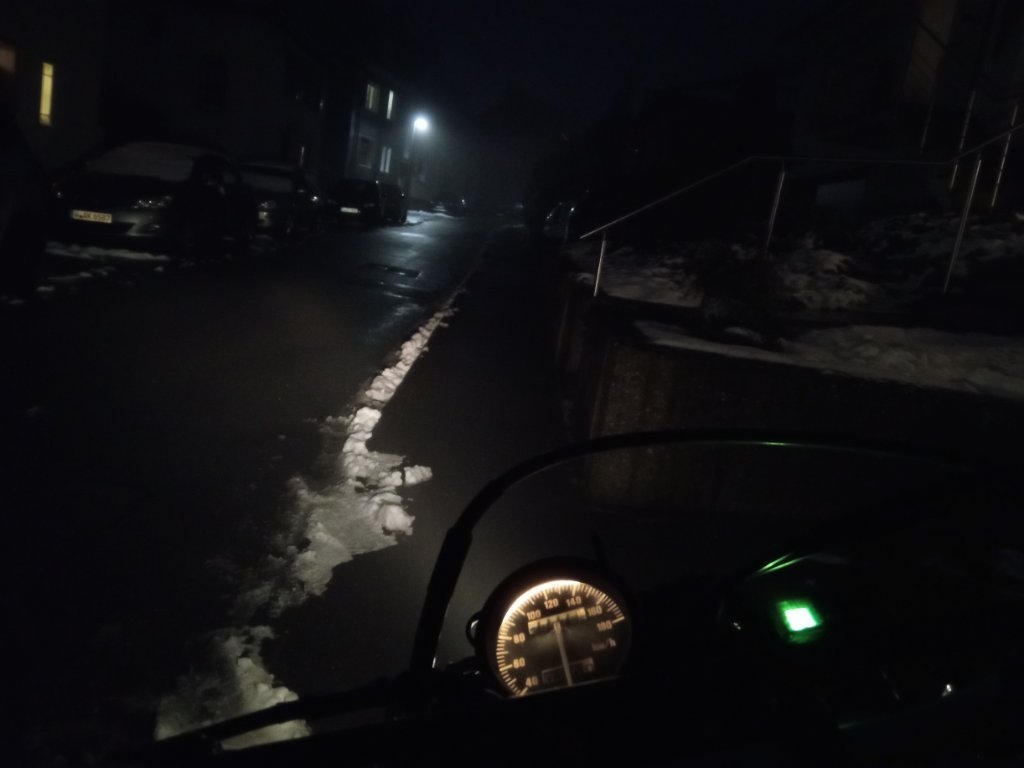

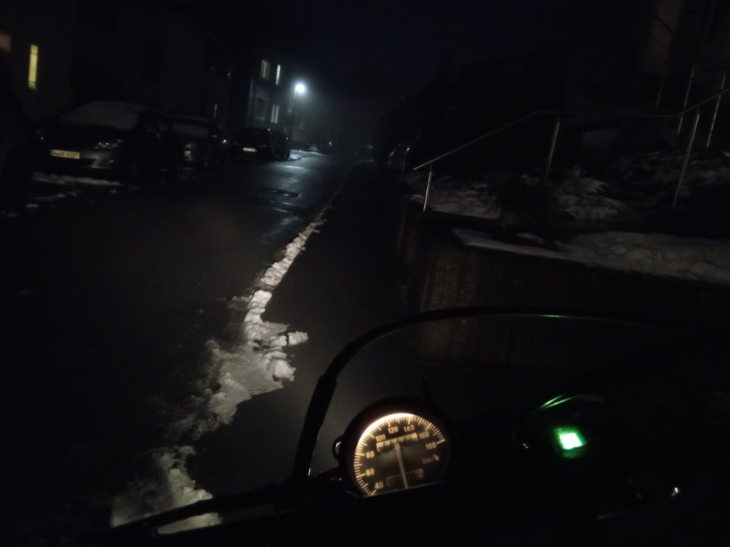

So hier mal der erste visuelle Vergleich zwischen H4 und LED Flackgeschütz:
H4 Abblendlicht
LED Abblendlicht (zu hoch)
