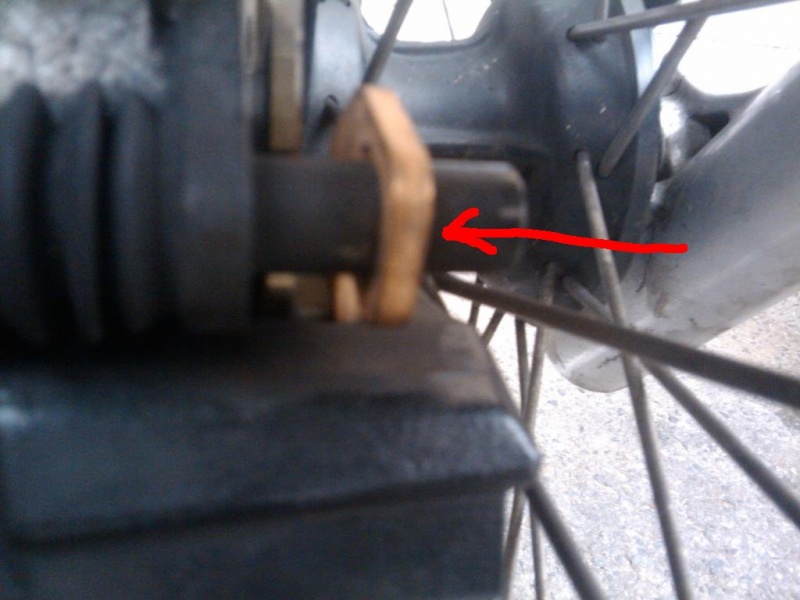

ich fahre jetzt schon eine Weile DR650RSE (sp43a) und ich habe latente Probleme mit der vorderen Bremse. Die Bremswirkung ist soweit in Ordnung, aber sie war schon einmal besser dosierbar und außerdem gibt es resonierende Geräusche beim Bremsen bei langsamer Fahrt. Wir haben auf eine verzogene Bremsscheibe getippt und tatsächlich, die 10000km alte Scheibe ist deutlich aufgepilzt. Die Nabe selbst ist übrigens in Ordnung falls man meiner billigen Messuhr vertrauen kann.
Also in den sauren Apfel gebissen und Scheibe zusammen mit Bremsbelägen ersetzt. Verbaut wurden diesmal eine Lucas Scheibe und Lucas Sinterbeläge. Bei der ersten kurzen Fahrt hat die Bremse tatsächlich so wie es mir vorstelle und wie man es von der DR-Bremse erwarten kann funktioniert, aber jetzt kommt offenbar wieder das alte Fehlerbild...
Ich bin etwas ratlos, bis auf das Detail, dass der Bremssattelträger am runden Bolzen eine deutliche Kerbe vom Bremsbelag besitzt.
Mein Plan ist jetzt auf Verdacht bei Suzuki einen neuen Bremssattelträger zu bestellen und zu schauen ob sich das Problem auf die Art abstellen lässt. Ich bin der Meinung das ganze Problem kommt von diesem Teil, weil sich der Belag verhakt und daher die Bremse nicht ideal funktioniert und dass die defekte Bremsscheibe nur ein Nebenschauplatz war, der mit dem eigentlichen Problem nur wenig zu tun hat.
Btw: Es ist eine Stahlflexleitung seit 5 Jahren verbaut, Bremsflüssigkeit ist frisch und sowohl Bremspumpe als auch Sattel haben in den letzten 1-2 Jahren einen neuen Dichtsatz bekommen.
Bin über jegliche Tipps dankbar!

Servus, die Kerbe am Träger macht nichts, da der Bremsklotz der da gehalten wird sich nicht bewegt, das macht der andere der an den Kolben anliegt. Aber hast Du auch kontrolliert ob der Bremssattel wirklich noch schwimmt und die Kolben gleichmässig herauskommen?
Ich denke da müsste einfach mal der Bremssattel überholt werden.
Ach und die Geräusche beim langsamen Bremsen kommen von Sinterbelägen. Ich persönlich mag die Dinger überhaupt nicht, bremsen tun die nämlich auch nicht besser als organische.

Naja, es ist halt eine 25 Jahre alte Enduro ;) Auch Bremskolben und Führung unterliegen Verschleiss, auch bin ich mir sicher das die Scheibenaufnahme wohl nicht mehr ganz plan ist.
Meine Vermutung ist, dass der Dichtsatz von minderer Qualität ist oder du irgendwo in der Leitung Schmutz/Luft/Wasser hast. Im Gegenteil zu Easy würde ich aber auch die Kerbe nicht vernachlässigen, denn obwohl der Belag sich nicht optisch wahrnehmbar bewegt, wird er es doch minimal aufgrund abweichender Scheibendicke/Scheibenverzug tuen. Zum Versuch würde ich die Kerbe einfach per Flex rausschleifen, falls es sich von der Materialstärke her vertreten lässt.
Vielleicht auch einfach schlecht entlüftet oder die Scheibe ist nicht für Sinterbeläge geeignet?

Dann schnapp dir 'ne Flex/Dremel und probiers mit der Kerbe ..

Naja ich hab drei Moppets mit insgesamt 7 Bremssätteln. Manche Moppets sind schon älter als zwanzig Jahre keines jünger als fünfzehn und deren Sättel haben zT schon heftige Kerben aber kein Bremssattel macht Schwierigkeiten. Die Gummiteile in den Bremssätteln werden alle paar Jahre getauscht und gut ists.
Ich denke ausdehnen durch die Temperatur wird sich der Belag samt Träger schon aber nicht verziehen oder sowas er liegt ja eben auf dem Bremssattel auf. Unebenheiten der Bremsscheibe schleifen sich einfach in den Belag. Die Kerbe kommt einfach daher daß der Bolzen die Kraft beim Bremsen aufnimmt. Was soll es also bringen den Bolzen ab zu schleifen?
Ich bleib dabei daß der Bremssattel überholt werden sollte. Der Verzug der alten Scheibe kommt garantiert davon daß sich der Bremssattel nicht mehr richtig auf dem Träger bewegt oder die Kolben nicht richtig nach dem Ausfahren beim Bremsen in den Sattel zurückgezogen werden. Passiert wenn zB wenn die Staubdichtungen Verdreckt sind oder sich schon im Sitz verdreht haben. In beiden Fällen wird die Scheibe immer schön angewärmt und verzieht sich.
Ausserdem würde ich die Sinterbeläge weglassen.

Update2: Ich habe in der Zwischenzeit den Bremssattel neu zusammengebaut und diese Kerben aus dem Bremssattelträger möglichst materialschonend raus gefeilt. Der Sattel hat sich ohne besondere Anstrengung am Sattelträger bewegen können.
Bremse geht jetzt gut, ich bin zufrieden. Allerdings frage ich mich noch immer ob sie mit neuen Träger nicht noch einen deut besser wäre...

also bremskolben ausbauen, die dichtungen/Staublippen mal ansehen schadet nichts und ist auch kein aufwand. wichtig: die bremskolbenpaste!!! dann gleitet der kolben richtig. manche nehmen auch kupferpaste.
ich hatte auch mal wärmeverzug in der bremsscheibe, hast du mal deine beläge angeguckt, sind die gleichmäßig abgenutzt oder schräg? da sieht man ganz gut ob die sauber anliegen.
