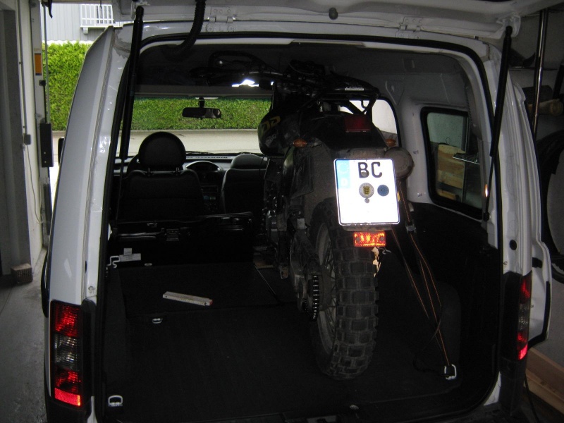

Ich stell euch meinen Combo vor. Das meine Dr ohne Vorderradausbau reinpasst hät ich gar nicht gedacht. -freu mich drüber
Hat da jemand Erfahrung ?

Klugscheißmodus an:
aber es wäre vielleicht einiges mehr an Spanngurten zu verwenden, wenns überhaupt zu empfehlen ist, so zu laden.
Es ist keine Trennwand vorhanden, sodas man auf Stoß laden kann. Und bei nem Unfall gibts Vorderrad dem Fahrer direkt rechts auf die Wange nen Küsschen!![]()
Weiß nich ob das so gesund sein soll.
Wenn ich mir das Bild noch näher betrachte, erkenne ich auch nur nach rechts zur Seitenwand Gurte oder sehe ich das falsch?!
Die Kräfte gehen aber auch nach vorn, hinten und zu beiden Seiten....
oder war das nach/vor dem Transport....und noch nicht ganz fertig?!
Möchte nicht den Oberlehrer spielen, aber das scheint mir so noch zu gefährlich.
Nur weils reinpasst, ists noch lang nicht sicher!
Klugscheißmodus aus!![]()
Bin auch kein Weisenknabe, nur so würde ich mitlerweile nicht mehr fahren.
