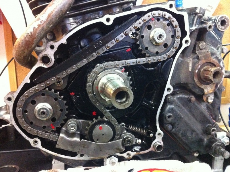

hier ein Bild von Antriebsritzeln ohne Federn.

Re: Kettengeräusche
Ja genau Dennis, so hatte ich mir das vorgestellt
Also wenn die Geräusche eher lauter werden, dann weis ich auch nicht weiter. Bei einer schön gespannten Kette, ist diese Federkostruktion eigentlich das einzige was für Unruhe sorgen kann.
Gibt es sonst noch Erfahrungen?
Wie rum dreht der Motor nochmal, wenn wir von dem Bild ausgehen?

- Beiträge: 2377
Re: Kettengeräusche
die Kurbelwelle läuft aus der Sicht gehen den Uhrzeigersinn. Die Drehrichtung wird über den Kupplungskorb auf der anderen Seite geändert, durch das Getriebe dann erneut geändert und somit dreht das Kettenritzel wieder gegen den Uhrzeigersinn.
