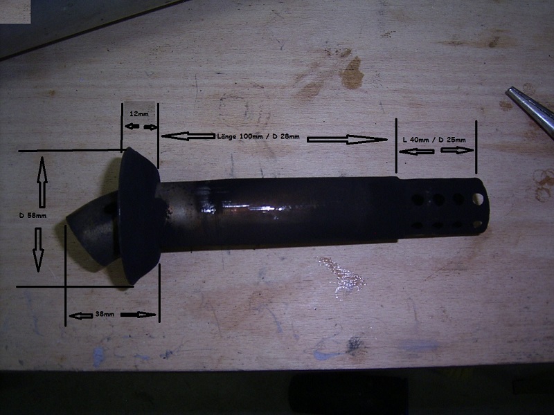

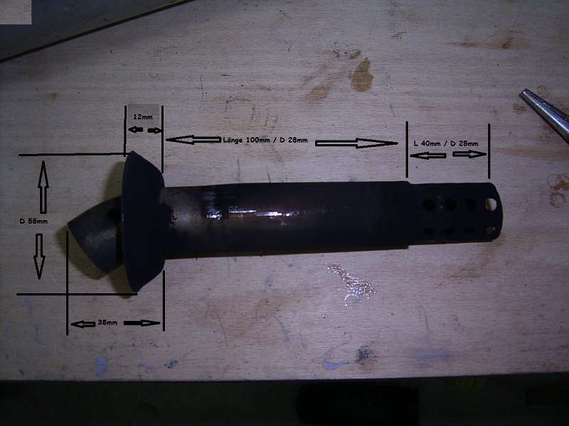

hab noch nen Foto von meinem DB Killers gefunden, wurde jedoch schon etwas gekürzt :D
Evtl. hilft dir das ja weiter.

Sind die Eater bei allen von euch hinten gelocht und am ende zusammengepresst? Meiner hat original nämlich keine Löcher und ist auch nur ca. 10 cm lang, endet also da wo die Verjüngung mit den Löchern beginnt. Nicht das ich deswegen Ärger mit der Rennleitung bekomme. :shock:

Der Eater von meinem Serbring Enduro S ist auch nicht gelocht .

danke für die bilder ... das hilft. :D
... 66 teuronen für so ein stück blechrohr :?: :?: :shock: dafür mach ich mir gleich 10 davon. :evil: :evil:
