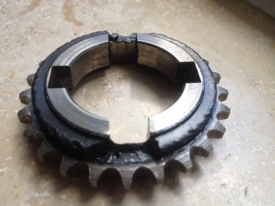

Das Zahnrad ist hin!!!
Es hat ja innen vier Ausfräsungen in welchen die Federn und Bolzen sitzen, zwei davon sind komplett ausgerissen, deshalb habe ich wohl auch den Bolzen und die Federn unten im Gehäuse gefunden.
Kann mir irgendwer helfen, oder wen empfehlen der jemanden kennt der noch so ein vorderes Zahnrad zu verscherbeln hat, son Mist, wollte den Bock heute wieder anschmeißen :oops:

So, hier mal ein Bild von dem Zahnrad, sieht mit jut aus...

Kann ich dir anbieten habe noch einige rum liegen
