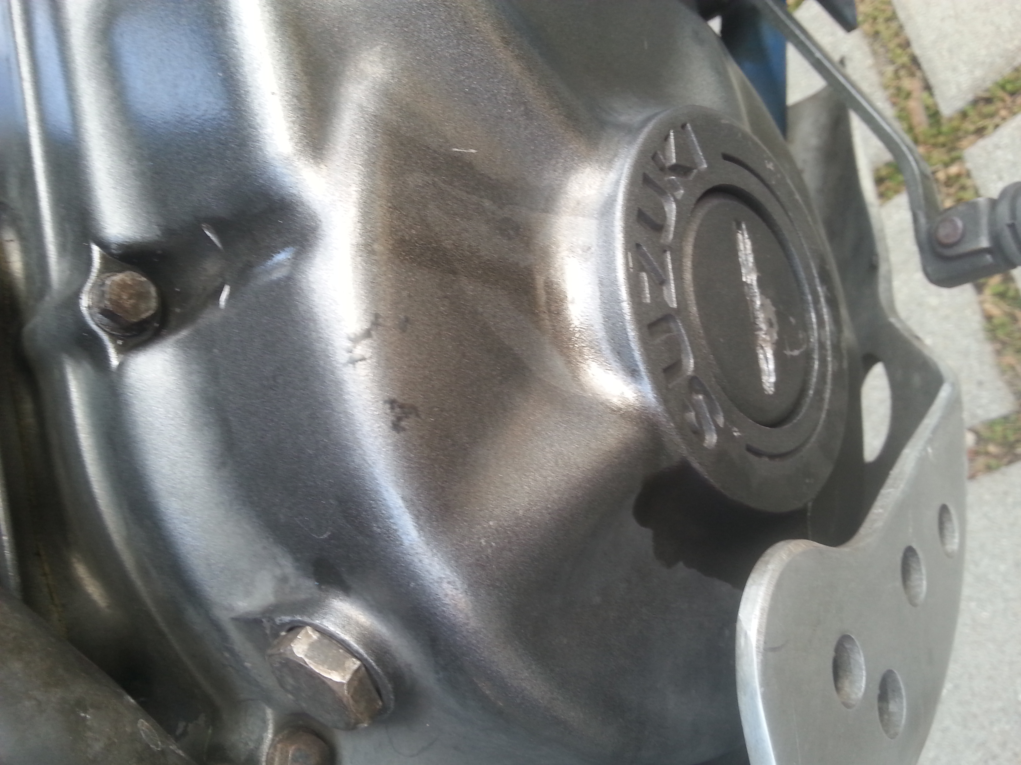

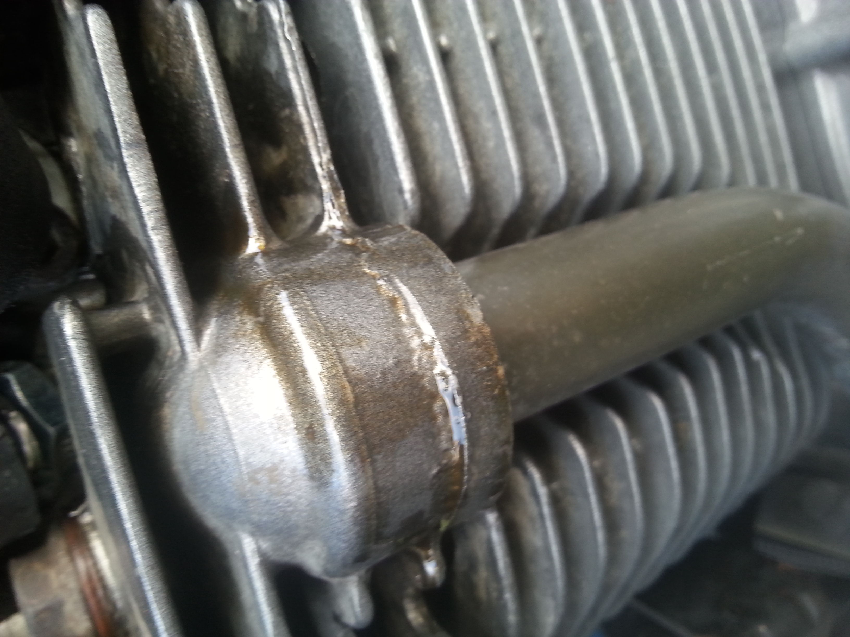

also das öl tritt immer an der selben stelle auf, und das in nicht unbeachtlichen mengen...
http://fs1.directupload.net/images/150317/pyzfhfnn.jpg
Ist echt schwer nachvollziebar von wo es kommt.
Aber das war nicht die einzigste stelle wo öl raus kam:
http://fs1.directupload.net/images/150317/v78bfq45.jpg
Liegt das nur daran das die Schraube stärker angezogen werden muss (was ich gemacht habe) oder wegen einer dichtung?
Am Zylinderkopf quillt es auch ein wenig raus, also eig. müsse ich wahrscheinlich alle dichtungen erneuern
aber bis auf die Zylinderkopfdichung kann ich wahrscheinlich nichts selbst machen...
lg

schaut schon sehr sauber aus dein Öl.
Meines ist da mehr schwarz. Wenn Du
die Zylinderkopfdichtung wechseln könntest
schaffst Du die anderen locker.
Die Zylinderkopfdichtung ist es übrigens
meist nicht sondern alles darüber.
Zylinderdeckel, die O-Ringe in den
Ventileinstelldeckeln, Simmerringe
Dekowellen und die im Ölrohr.
