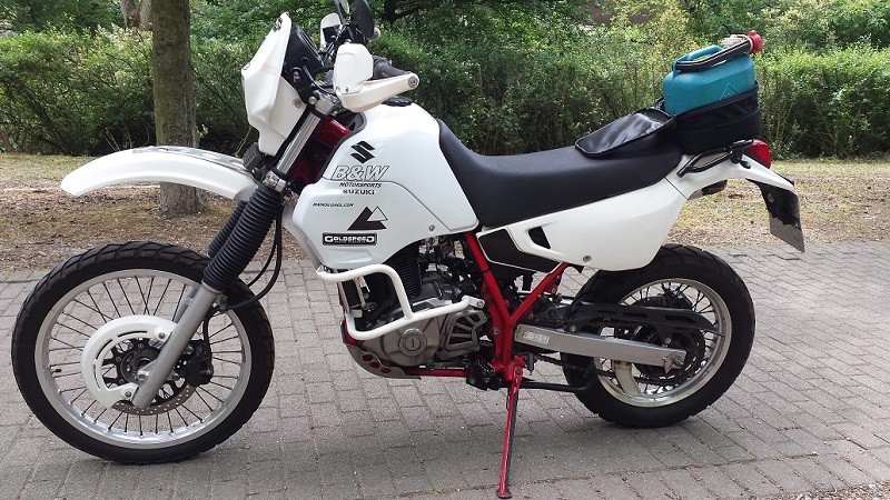

wer sein Moped liebt der schiebt xD
auf dem Heimweg
auf dem Heimweg

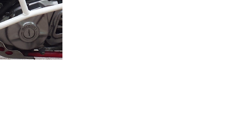

Komm, eine Zündkerze einen Plastikdeckel
und eine Schraube, das schaffst Du!

dieser deckel ?

Genau der.
Darunter eine 17er mit ratsche. Musst gehen den uhrzeigersinn drehen.
