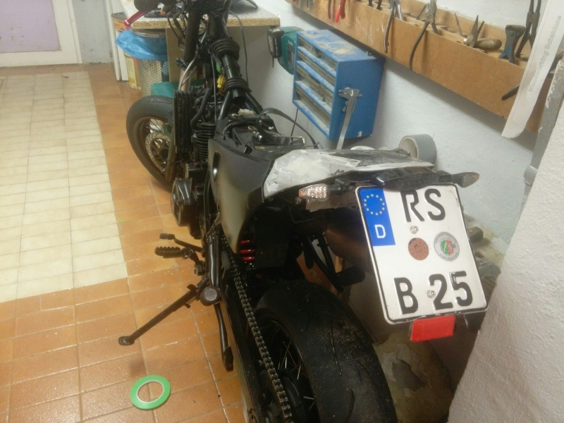

Ich bin am überlegen, ob ich das Heck kürzen soll. Würde es wohl aussehen, direkt nach dem angeschraubten Heckbürzen zu beenden und das Platik Teil in Form zu schneiden. Habe noch eines in der Werkstatt. Hat einer eine Idee, wie ich den Zweimannbetrieb noch erhalten kann. Gibt es Haltegriffe, welche über dem Plastik verlaufen?

Re: Alex seine
wenn es Um den Griff
für den Beifahrer geht,
es geht auch eine Schlaufe?
in der Mitte der Sitzbank
quer rüber

Gelöschter User hat geschrieben:Hat einer eine Idee, wie ich den Zweimannbetrieb noch erhalten kann. Gibt es Haltegriffe, welche über dem Plastik verlaufen?
Das kann ich dir nicht sagen, aber es genügt dem TÜV doch wenn an der Sitzbank ein Riemen quer drüber verläuft, an dem sich "theoretisch" der Sozius festhalten kann. Haben doch etliche Mopeds, bei denen hinten nichts zum festhalten angebrachte werden kann.

Re: Alex seine
Kann man da wohl auch einen Lederriemen, Gürtel oder Ähnliches nehmen. Nur für den Termin?

Re: Alex seine
zwei Möglichkeiten:
ein Streifen schwarzes Kunstleder so
wie die Sitzbank, unten ordentlich befestigt
und der TÜV bemerkt das Teil gar nicht...
Dein alter Gürtel und der Prüfer reißt
daran rum und hat garantiert was
auszusetzen.... "E-Nummer?"

Habs getan,
ich hatte noch ein altes Heck im Schuppen liegen, Flex und ab.
Untergestell aus Aluwinkeln neu gebaut und vernietet, fertig. Gefällt mir aber noch nicht wirklich gut, sieht wie ein Klotz aus.
Merde in den nächsten Tagen das Untergestellt mit Aluriffelblech verkleiden und die Seitenteile wohl auch noch anpassen damit der Übergang ein wenig gleichmäßiger wird.
Anbei ein paar Bilder.
