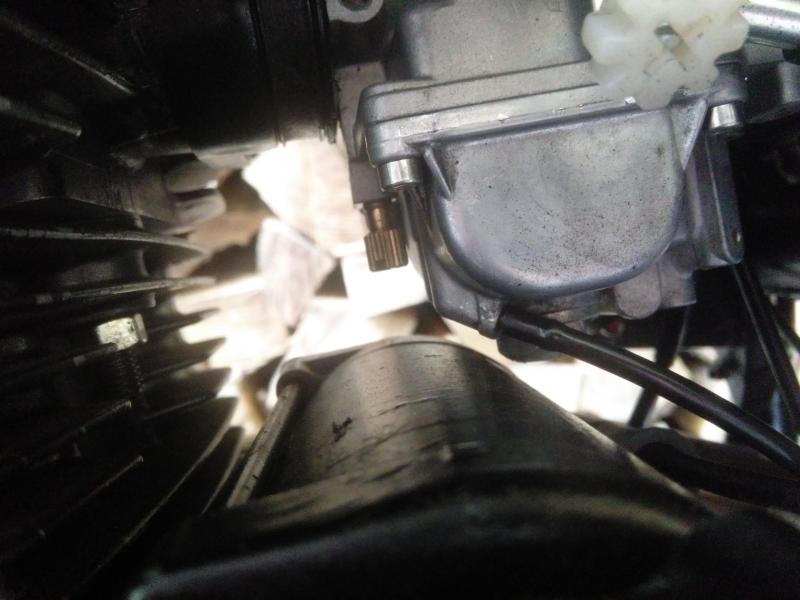

#40
Hier die Bilder
Re: TM40 Probleme
#41
27mm. Und du siehst, immer noch Platz
Alexander

vieleicht gibts ja auch unterschiedliche Anlasser? Mal ein Nachbau/Alternativteil verbaut?
Der sieht mir auf den Fotos sehr schlank aus.
Gruss Wolfgang
Re: TM40 Probleme
#43
Anscheinend ist meine Mühle einzigartig :P
Der Anlasser ist Original, bzw. Austausch. D.h. ich habe zwei. Einen Eingebaut und einen da liegen. Sind beide gleich.

Hab gestern meinen Motor fertig zusammen gebaut und in die Diva eingesetzt.
Am vergaser ist es genau so knapp wie vorher :)
Auch mit kippen ist da nix mehr raus zu holen.
Da ist an der 45er irgend was anderes.
Heute Nachmittag mal noch ein paar Fotos machen.
Vielleicht ist der Anschluss am Kopf dicker oder so ?
Gestern den vergaser rein gewürgt und mich auf die ersten Töne gefreut.

Für AXL die Bilder.
