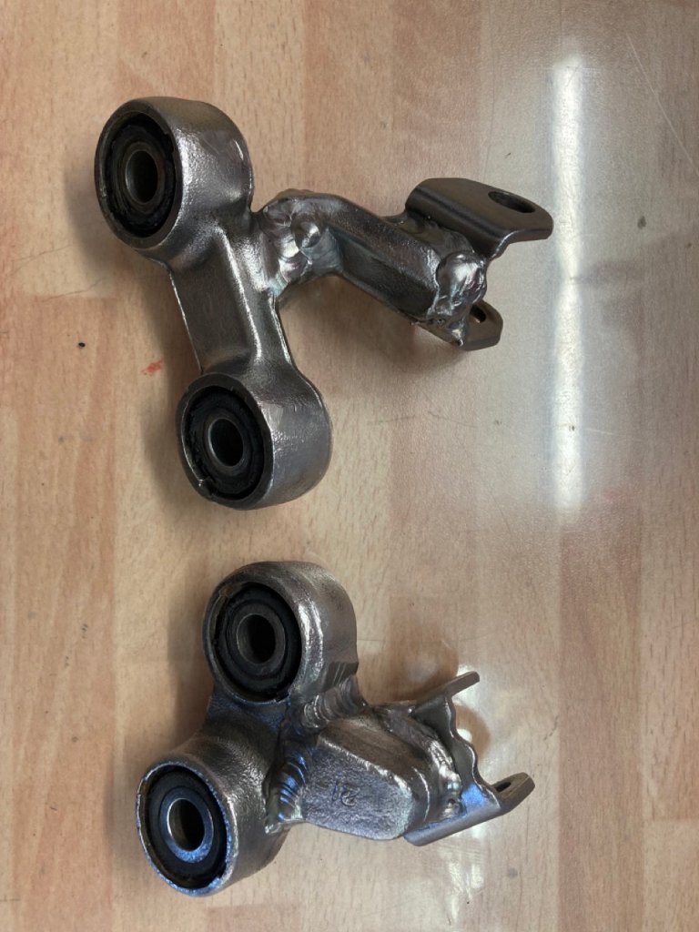

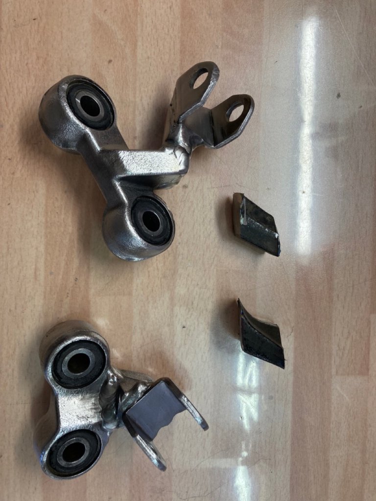

Hallo liebe Gemeinde!
So, bin heute beim Schweißer meines Vertrauens gewesen und ich muss sagen: Bislang saubere Arbeit, sodass sich Freude und Respekt bei mir breit machten! :D
Bilanz
Soll
  • 4 Buchsen
  • Ordentliche Menge Schweiß
  • Schraustock aus der Verankerung gerissen (beim Auspressen der Buchsen)
Haben
  • 2 cm tiefer je Raste
  • 40 gr weniger Gewicht
Mehr als 2 cm gingen nicht bei der Methode, die ich gewählt habe (Schenkel der Aufnahme gekürzt).
Sobald ich die neuen Buchsen habe und diese verpresst sind, mach ich ein paar Beweißfotos.

Hi fine,
guckst Du hier: http://www.bike-parts-suz.de/suzuki-rec ... tID=277814
Brauchst Du: 4 Stück
09319-10033-000
BUSH BUSH
5.65 € inkl. MWST
und wenn verschlampert hast:
8Stück
09160-10124-000
WASHER WASHER
2.04 € inkl. MWST
Hab ich bei meinem freundlichen bestellt ( die Buchsen ) waren innerhalb von 3 Tagen da.
Ich habe die Buchsen mit ordentlich Fett in die Rastenahlter und auf die Gummibuchsen mit Aluzulage un ner Nuss eingepresst. Mein Schraubstock hat das locker weggesteckt, war aber ordentlich zu kurbeln,und Du musst aufpassen das Du sie nicht gleich zu beginn verkantest!
@Waldi69: Ich habe aber ca. 25mm rausgeflext, also ca. 48gr. Gewichtsersparnis...
Und das macht sich schon bemerkbar...
wenn ich nicht im DReck fahre :mrgreen: :mrgreen: :mrgreen:

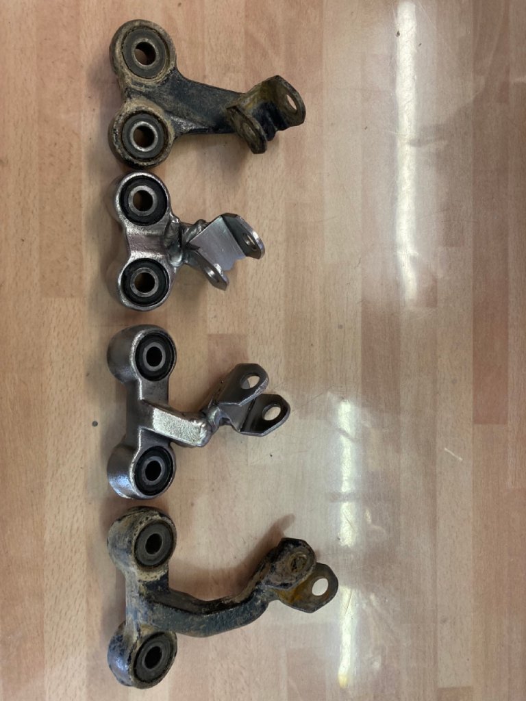

Moin zusammen,
ich habe auch mal wieder gebastelt. Bei den DR Days bin ich die SP44 vom Malte Probe gefahren und war begeistert von den tiefergelegten Rasten.
Also ran an die Flex... Leider war ich wieder so im Arbeitsrausch, dass ich vergessen habe zwischendurch Fotos zu machen...
Aber ich habe ein Foto gemacht, wo ich die Schnitte gesetzt habe. Da diese hier im Thema fehlen und vor Jahren schonmal angfragt wurden, stelle ich die mal ein.
Ich habe ein V in die Bauteile geflext und erst eine Wurzellage geschweißt, nochmal angeschliffen und eine Decklage geschweißt.
Die Farbe trocknet gerade, ich bin schon gespannt auf die Probefahrt...
Folgende Benutzer bedankten sich beim Autor Dennis für den Beitrag (Insgesamt 3):
DR500 (08 Okt 2022 23:11), hiha (09 Okt 2022 06:58), DROldie (09 Okt 2022 19:52)
