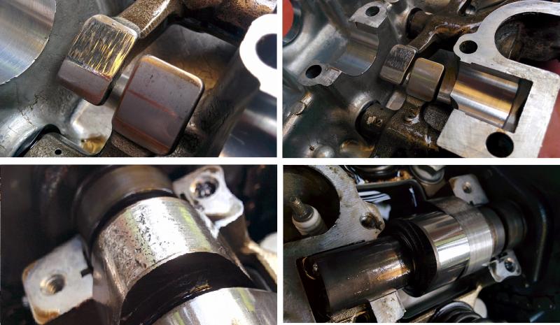

Hallo, ich hab heute endlich mal die Zylindehaube runter gemacht und leider wurden meine Erwartungen erfüllt
Kann mir hier jemand eine Werkstatt im Raum Frankfurt empfehlen die sich mit solchen Instandsetzungen auskennt? Oder sollte ich mich lieber gleich nach einem neuen Fahrzeug umschauen

Das obere Nockenlager schaut doch noch gut aus. Hast du die Nockenwelle mal rausgenommen um nach dem unteren Teil des Lagers zu schauen? Wenn das noch was taugt dann wären doch nur die Kipphebel zu tauschen und die Nockenwelle auszutauschen. Oder zu überarbeiten. Je nachdem. Sieht ja an der Nocke so aus als ob nur die Chromschicht teilweise gefleddert wäre.
Kopf hoch. Wird schon. Und wenn neues Fahrzeug dann nur parallel bis die DR wieder läuft. Der Trend geht ja zum Zweit- und Drittmotorrad.

Das sieht IMHO noch ganz gut aus, wenn die Lagerstellen im unteren Zylinderkopfteil noch gut sind.
Die Nockenwelle täte ich überschleifen und nitrieren lassen (Fa. Campro Nockenwellen), dann kommst Du vielleicht sogar mit nur einem neuen Kipphebel (Auslass) hin.

Chrom ist am Kipphebel, nicht an der NOcke...

Danke Hans, war mir nicht sicher.
So sieht das aus wenn ich bei uns ne Beschichtung versaut habe und die Chrom-Schicht abplatzt, dadurch bin ich drauf gekommen.

auf jeden fall die Nockenwelle mal raus nehmen.
Der Deckel sieht meistens noch gut aus.
Oben links sieht man aber den Grad vom Abrieb an der deckelseite.
Sieht irgendwie komisch schwarz aus, die lagerflächen der Nockenwelle.

Ja. So als ob die Lagerflächen nach dem Härten nicht poliert worden wären
