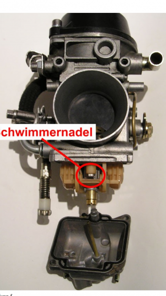

So sieht meiner aus. Die Nadel sitzt quasi im Schwimmer. Und die O Ringe am Schwimmer habe ich gewechselt.

Ich rate Dir aus eigener leidvoller und langwieriger Erfahrung: Besorge Dir eine genaue Beschreibung, baue alles komplett auseinander, reinige alles im Ultraschallbad, verbaue ein komplettes Reparaturkit -also alle Gummis neu und die Ablassschraube - und stelle beim Zusammenbau den Schwimmerstand genau ein. Das ist letzten Endes überhaupt kein Hexenwerk und wenn dann alles läuft, kannst Du mit Dir zufrieden sein. Der Kauf eines gebrauchten Vergaser birgt das Risiko, dass Du die gleichen Probleme wieder hast. Ich kann gar nicht sagen, wie oft ich im letzten Jahr meinen Vergaser zerlegt habe - am Ende half der beschriebene Weg. Und ich war dann auf meiner letzten großen Ausfahrt im Oktober glücklich...

So, hab´s jetzt hinbekommen. Da ich keine Lust hatte den Vergaser nochmal auszubauen, habe ich ein wenig try and error betrieben.
Es lag tatsächlich am falschen Schwimmerstand. Also Schwimmerkammer ab, Schwimmer raus, Plätchen so lange zurückgebogen bis genug Benzin unter Volllast vorhanden war,
aber der Vergaser bei längerer Standzeit nicht mehr überläuft.
