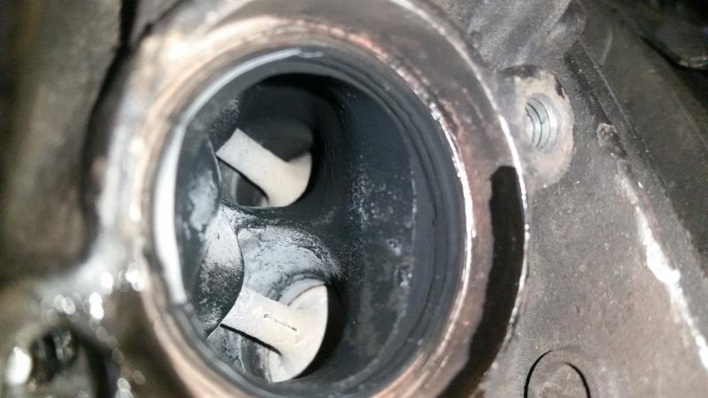

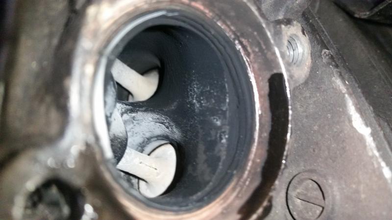

So, habe mir mal die Dekompression und die Ventiele genauer angeschaut. Zumindest soweit wie es ohne Kopf demontage geht.
Meines Wissens scheint da soweit alles in Ordnung zu sein.
Hab mal Bilder gemacht evtl fällt eich ja was auf.
geschlossene Ventiele
Deko gezogen
Deko gezogen
wenn ich den Kickstarter betätige klackt es, und die Ventiele sind zu. :(
Re: SP44 keine Kompression (deko) ???
das sind nur die Auslassventile, einlassventile
gäbe es da auch noch....
und den Zug... was ist mit dem?
siehe Post twostroke...?

franz muc hat geschrieben:das sind nur die Auslassventile, einlassventile
Hatte den Zug ausgehängt. Habe auch drauf geachtet das die Auslassventile zu sind.
Dann werde ich wohl nicht drum rum kommen den Zylinderkopf abzunehmen.
Könnte es auch am Kickstarter liegen das der irgendwie rutscht oder ähnliches?
Fest auf der Welle sitzen tut er zumindest
du könntest noch immer, wie vorgeschlagen,
die beiden Deckel zum Einstellen der
Ventile abnehmen und dort reinsehen,
während ein Helfer oder eine Helferin
kickt und den Deko-Mechanismus
betätigt.
Vielleicht bringt das ja Licht ins Dunkel.
