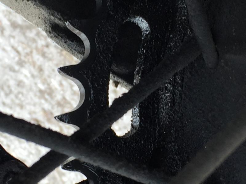

Ich bin der Minung dass das Kettenblatt verschlissen ist. Ich habe noch nie eines gesehen, welches der Hersteller sooo spitz "zufeilt".pallas hat geschrieben:Getestet; die Kette ließ sich nicht vom Blatt ziehen.oliver23 hat geschrieben:Verschlissene kette kannst du doch ganz einfach testen.
Am kettenblatt, wo die kette komplett auf dem blatt aufliegt, die kette versuchen abzuziehen.das sollte bei guter kette kaum möglich sein.lässt sie sich spürbar abziehen, ist sie durch und ergo das kettenrad auch.
Und vermutlich ist die Kette noch neuer wie das Blatt / Ritzel. Kann ja sein, dass der Vorbesitzer nur die Kette ausgetauscht hat.
Ich würde, falls Du die Maschine kaufst, definitiv ein neues Kettenkit verbauen. Kostet nicht die Welt und senkt den Preis beim Händler. Oder Du lsst es den Händler machen-ohne Aufpreis versteht sich.

Nochmal: Ein abgenutztes Kettenrad schaut anders aus. Nachdem ich solche Dinger gelegentlich auf der CNC fräse, hab ich mich intensiver mit Zahnformen und den zugehörigen DIN-Normen beschäftigt. Ein Kettenrad kann durchaus so spitz sein, ohne aus der Norm zu fallen. Ich hab auch schon so spitzige Kettenräder gesehen, die waren von AFAM oder Franc Equipment, wenn ich mich nicht irre.maxxit hat geschrieben: Ich bin der Minung dass das Kettenblatt verschlissen ist. Ich habe noch nie eines gesehen, welches der Hersteller sooo spitz "zufeilt".
Ausserdem: Ist die Kette neu, aber das Kettenrad verschlissen, kann man die Kette davon abheben.

Ok, muss tatsächlich zurückrudern. Habe wirklich, auch bei EB.. welche gefunden die etwas spitzer zulaufen. z.B. Esjot, welcher der Form des verbauten ziemlich nahekommt.

maxxit hat geschrieben:Ok, muss tatsächlich zurückrudern. Habe wirklich, auch bei EB.. welche gefunden die etwas spitzer zulaufen. z.B. Esjot, welcher der Form des verbauten ziemlich nahekommt.
Habe mal auf die Homepage von Esjot geschaut.
Da hätte ich auch gesagt: Das ist doch niemals neu, das Kettenblatt auf dem Foto...
http://www.esjot.com/de/assets/images/B ... silber.jpg

Re: 2 Fragen von Neuling - Schleifgeräusch und Kettenblatt
anbei ein etwas gebrauchteres
Kettenblatt zu Vergleichszwecken,
damit du dein neues nicht wegwirfst...
deutlich zu sehen, den rechtsseitigen
Bauch des "U" den Hans beschrieben
hat.
Und hier zum Abschluss dieses Beitrags noch ein Foto vom Kettenblatt ohne den ganzen Fett-Schmodder.
Ich würde sagen, das sieht recht neu aus, nicht?
(alles weitere zu meiner neuen DR dann in einem anderen Beitrag... )
Aber absolut. Zumal man auf Deinem Foto die verschleißbeaufschlagte Zugseite sieht.
