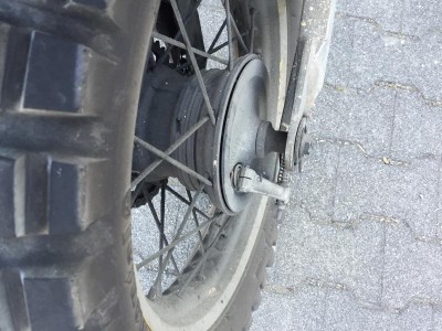

Nun zu meiner frage: hab grad neue reifen rauf gemacht und wollte jetzt das hinterrad wieder montieren. Ist auch alles reingeflutscht wies sollte, nur habe ich jetzt einen spalt bemerkt zwischen der abdeckplatte der trommelbremse und der nabe, dort wo die speichen angemacht sind. Ich krieg den nicht dicht und alles fühlt sich so an wie wenns richtig wär. Habs auch mit der explosionszeichnung verglichen. Alles da wos muss. Kann mir einer sagen ob der spalt ok ist so?
Vielen dank schon mal und liebe grüsse, greg

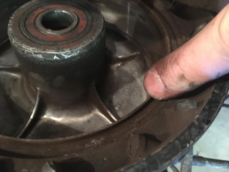

Drinnen hats nochmals einen ring der abdichtet, drum dacht ich dann das sei ok. Ich hab sie dreimal ausgebaut und kontrolliert.
Sehr komisch

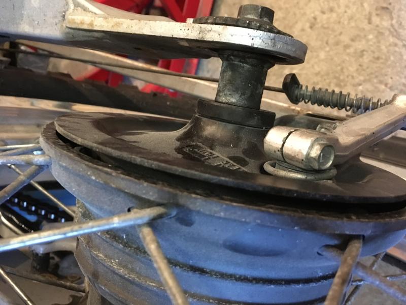

so sieht das bei mir aus

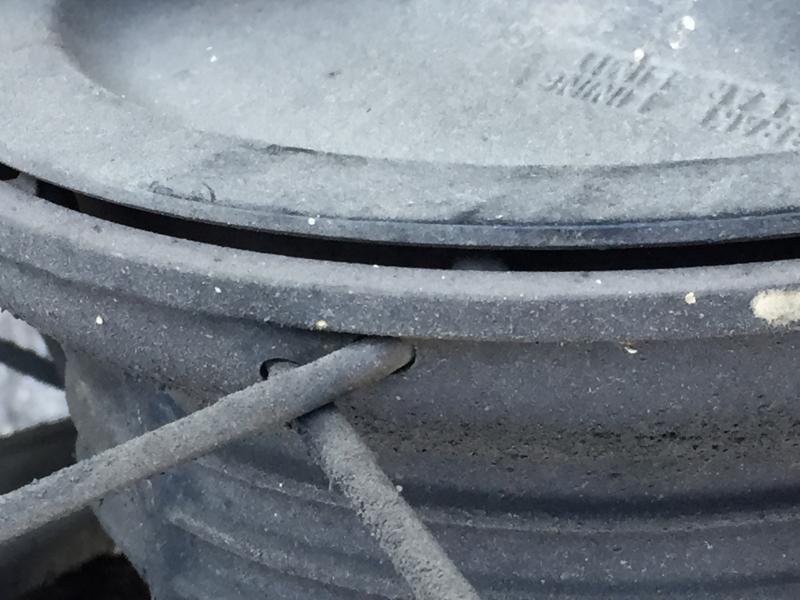

grad nochmal in der Garage geschaut:
Meine 600er hat da auch den Abstand.
bei genauem hinsehen sieht man auch, das da innen die Speichelnippel sitzen, die Chose also nicht wirklich näher ran kann, ohne zu schleifen.
Das ist so schon relativ dicht. Einziges Problem, welches ich mit der Trommelbremse hatte, war , das der Betätigungsnocken in der Außenplatte fest gegangen war und die Bremse dann nicht mehr öffnete - bei Schneefall..
