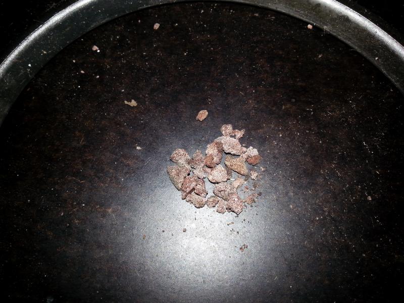

Mein Schwinge ist zerlegt, und soll optisch aufgewertet werden, so weit so gut, jetzt habe ich aber bemerkt, wenn ich das Federbein um drehe und schüttele, kommt eine harte bröselige, etwas rötliche Masse aus dem Federbein.
Was will mir mein Federbein sagen? Ist der Dämpfer schrott?

Rot - Orange - Braunes bröseliges Zeugs würd ich jetzt mal auf den Anschlagdämpfer der sich auflöst tippen. Damit ware dann das Federbein wohl hinüber.....
Genaueres kannst du rausfinden wenn du das Federbein zerlegst. Man kann die Feder zusammenpressen (Vorsicht nur mit geeignetem Werkzeug machen!!!) und dann die Vorspanneinheit, Feder und so eine Kunststoff Kappe entnehmen. Den Dämpfer selber kann man soviel ich weiss nicht zerlegen und demzufolge den Anschlagdämpfer nicht wechseln.

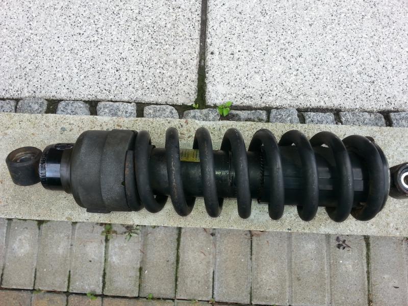

Ich habe es geschafft Bilder vom Handy auf den Server zu bekommen, das Verlangen nach Bildern hatte ich schon geahnt.
Wir reden von einem Serien Federbein, welches eigentlich nicht gewechselt werden sollte, neue Reifen und neuer Auspuff sollte eigentlich reichen.
Verstehe ich das richtig?! Der Anschlagdämpfer könnte kaputt sein, aber der eigentliche Gasdruckdämpfer könnte noch funktionieren, ist es überhaupt ein Gasdruckdämpfer oder ist es ein Öldämpfer?!
Federspanner sind heute gekommen, um sicher zu werkeln, ich werde versuchen die Feder vom Dämpfer zu lösen, um zu sehen was passiert, wahrscheinlich muss ich die Feder auch nur etwas zusammen drücken, um zu sehen was der Dämpfer macht.

Rote Masse
Rote Masse
Original Federbein
Original Federbein

wie groß sind denn die Brösel/ Bröckchen. Kannst Du sie zwischen den Fingern zerbröseln :mrgreen: , zerreiben? Bei dem Dämpfer ist die Kolbenstange anscheinend durch eine Kunststoffhülse abgedeckt, Schutz vor Dreck?
Da kann ich Dir so auch nicht viel weiter helfen, wenn die Feder demontiert ist schau erst mal nach wie die Kolbenstange bzw. der Dämpfer sich zusammenschieben lassen. Es gibt hoffentlich einige Forumsmitglieder die sich mit der 600er besser auskennen!

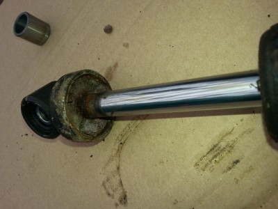

Der Dämpfer ist schrott, die Masse war wohl der Anschlagdämpfer, ich kann den ganzen Dämpfer von Hand zusammendrücken.
Frage: Kann man den Dämpfer einzeln Kaufen?? Im Netz ist er mir noch icht entgegengekommen, und ich habe schon einiges gesehen in den letzen Tagen, wenn ich das richtig gesehen haben, kostet das Federbein Original Neu über 600 €, ohne Original-Status geht es bei ca.330€ los.
Auf dem Bild kann man das rote gebrösel nicht richtig sehen, aber man schaut am Ende der Stange genau dagegen.
@DROldie: sehr klein 1,2,3 mm

Dämpfer
Dämpfer
