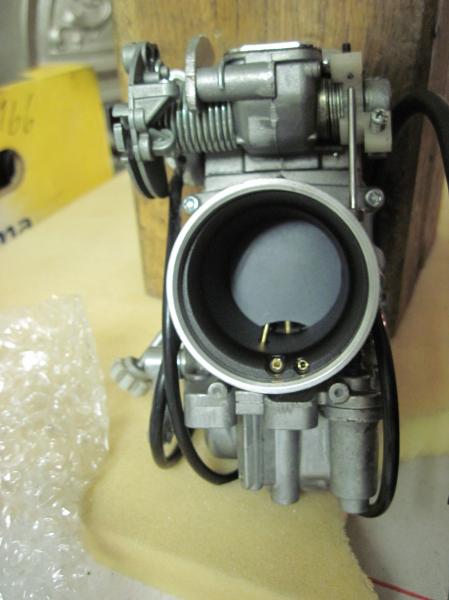

Ich habe hier noch ein Bild vom Verkäufer gefunden, wo man die beiden Düsen sieht. Die rechte Düse sieht irgendwie anders aus als die linke.
Re: TM40: zu fett eingestellt?
Die Düsen schauen normal aus. Ich seh das Problem woanders. War das ein Gebrauchtvergaser? Mach die LLD und HD mal sauber. Vielleicht ists sogar sinnvoll, das Mischrohr mal rauszuschrauben, das ist der "Hauptdüsenträger". Wenn da Schlonz dazwischen ist, wirds auch mager. Geht die Düsennadel mit hoch, oder fehlt vielleicht der Clip?
