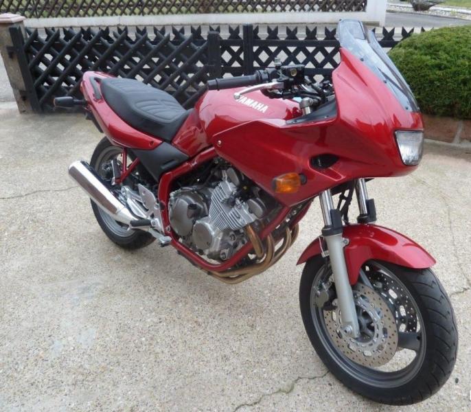

Das Moped ist eine XJ 600 Diversion ( RJ01) Baujahr 99 EZ 2000.

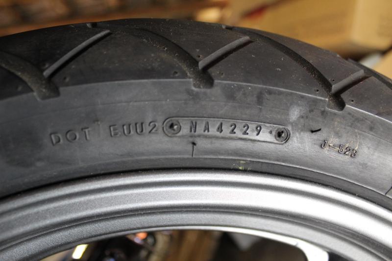

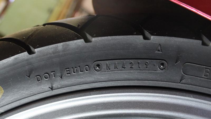

Hier mal die Bilder mit den Dot-Nummern.

der untere ist 42. Woche 2029 steht doch drauf :mrgreen:

Re: DOT Nummern Dunlop Reifen ?
Dort steht übrigens NA und nicht MA. Ich habs nicht gegoogelt, falls das jeman dgemacht hat könnte es evtl. einen Unterschied bringen, keine Ahnung
"DOT EUU2 NA4229" ? (130/70-18 63H)
" D103FA "DOT EULO NA4219" ? (110/80-17 57H)
