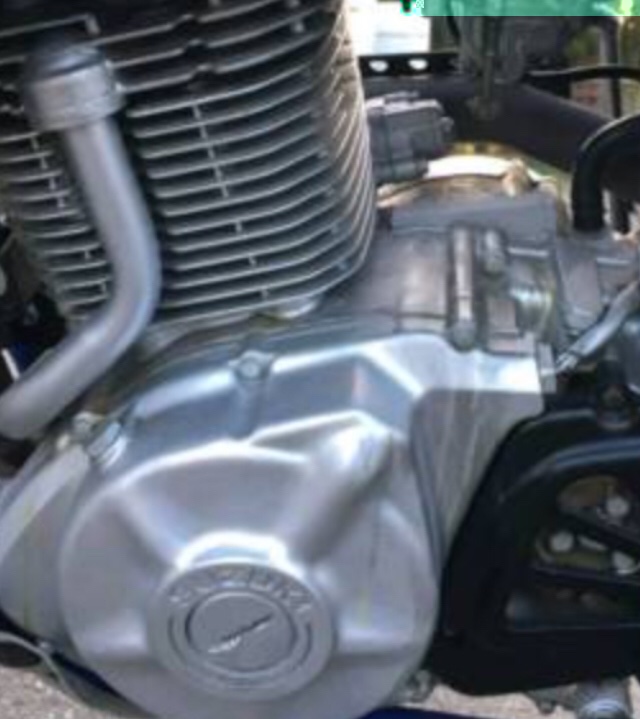

bin seit neuestem stolzer Besitzer einer DR 650 RSE. Der Bock fährt sich wunderbar, nur das Starten macht Probleme. Wenn sie erstmal warm ist springt sie sofort an, aber im kalten Zustand brauche ich eine Autobatterie um sie zu starten. Nun denke ich das es an der Dekompression liegt, wie auch schon in anderen Themen vermutet.
Also will ich jetzt die Dekompression einstellen aber die Kurbelwellenabdeckung auf der Limaseite lässt sich nicht herausschrauben. Der Innensechskant des Deckels ist rund und bevor ich da Gewalt anwende wollte ich mir hier mal Rat holen. Hab schon versucht den 10ner Imbus mit Epoxidharz festzukleben, hat aber leider nicht gehalten.
Hat jemand eine Idee wie ich ihn möglichst ohne große Schäden heraus bekomme? Auch wenn es unwahrscheinlich ist, aber könnte der Deckel Linksgewinde haben??? Auf jeden Fall sitzt er bombenfest.
Vielen Dank im Voraus!!

Mit einem Meißel oder scharfen Schraubenzieher am äußersten Rand des Deckels ansetzen und loshämmern. Brauchst ja eh nen neuen Deckel da Sechskant rund! :D

Du meinst bestimmt den Servicedeckel in der Mitte vom Limadeckel.
Hasis Vorschlag ist die Unschöne Methode....was nicht heißt dass die nicht funktioniert.
Alternativ kann man auch einen Schlitz reindremeln und mit Meißel, Unterlegscheibe oder sonstigem versuchen. Ist aber auch unschön. Ich werde demnächst bei einem festgefressenen Deckel zwei Löcher passend zu einem Winkelschleifer-Schlüssel reinbohren, damit könnte der Deckel immer noch weiter verwendet werden. Wenns klappt.
Wenns dir aber rein um die Drehung der Kurbelwelle geht um OT einstellen zu können, das kann man auch mit Drehung des Hinterrades machen. Dabei halt in die kleine Service-Bohrung neben dem Zylinder schielen. Ist etwas unkomfortabler, geht aber auch.

Tschlk hat geschrieben: 07 Feb 2018 11:31 aber könnte der Deckel Linksgewinde haben???
Nein, geht definitiv ganz normal nach links auf.
https://www.polo-motorrad.de/de/grip-st ... 55cff.html
https://www.hornbach.de/shop/Sechskant- ... tikel.html
Hab damit schon mehrere solche Problemfälle lösen können, im Gegensatz zu den Methoden der Vorredner ohne Fluchen.
Anders als beim normalen Inbusschlüsseln frisst sich dieser mit einer scharfen Kante ins Material. Mit Verlängerung für genügend Drehmoment ists ne Sache von nicht mal einer Minute. Geht auch bei kreisrunden vormals Innensechskant - dann setzt man den Schlüssel etwas schräg an.
Oder Lima-Deckel ausbauen, 2x6mm Löcher in den Stopfen bohren, dort jeweils M6x40 durch und mit Mutter kontern, dann einen Hebel benutzen (Kuhfuß, Flachstahl, wasauchimmer).
Im Big-Forum hats einer mit nem Linksausdreher für Pressluftschlagschrauber geschafft, da hätt ich persönlich aber Sorgen dass der Rest vom Lima-Deckel auch verreckt und einem um die Ohren fliegt.
Den Deckel wirst du dann so oder so neu brauchen wie Hasi schon sagte. Gibt eh nur besseres. :gps:
http://www.dr-big-shop.de/BIG_MotorReparatur_1038.html
http://www.dr-big-shop.de/BIG_MotorReparatur_1062.html
http://www.tigerparts.de/shop2/main_big ... ems_id=261
Wenn man die Stopfen mit mehr als 8-10 Nm festzieht, bleiben die einfach bombenfest. Liegt wohl am Druck durch den Dichtring innen oder Dreck der von außen ins Gewinde suppt. Zum Befestigen reicht also der kurze Arm vom Inbusschlüssel voll aus.

M12X50 Sk-schraube(min8.8) mit angeschliffenen Zapfen (wg.d. Innensechskant)anschweißen.
(Feuchter Lappen/Batterie weg/nur stabile Punkte/rechte seite Legen)
Mit 19er Nuss aufdrehen. Fertig
Geht ohne Probleme und Deckel bleibt ganz.

Linksausdreher oder das von Motzkeks gepostete Werkzeug sind bei dem Deckel vermutlich nicht zielführend.
Ich hab mit der Flex ein Schlitz eingearbeitet und den Deckel via Flacheisen rausgedreht.
Mir ging der Ultraweich-Deckel auf den Sack, daher hab ich mal 20€ in die Hand genommen:
http://www.dr-big-shop.de/4145_TuningSpecial_1038.html
das funktioniert deutlich besser.

1r7 hat geschrieben: 07 Feb 2018 15:57 M12X50 Sk-schraube(min8.8) mit angeschliffenen Zapfen (wg.d. Innensechskant)anschweißen.

Deine Beschreibung kann ich nicht nachvollziehen. Schraube auf den Lima-Stopfen schweißen?
Abgesehen davon, dass eh nicht jeder Alu schweißen kann find ich die Idee nicht so prickelnd, mit sowas in der Nähe der Lichtmaschine zu hantieren. :?

Ne, nein, niemals! Hab erst drei Lima-Stopfen mit völlig rundgenudeltem Innensechskant mit diesem 10er Inbus und nem Stück Rohr als Verlängerung stressfrei raus gekriegt. Funktioniert nie und nimmer. :roll:
Die rote Zeta-Schraube hab ich oben übrigens auch schon verlinkt. Besitze selber die Blaue, definitiv ihr Geld wert.
Hab ich aber seit dem Einbau nie wieder raus genommen. Wenn das Ventilspiel fällig ist, ist auch die AGW-Kette dran und der Lima-Deckel kommt komplett ab.
