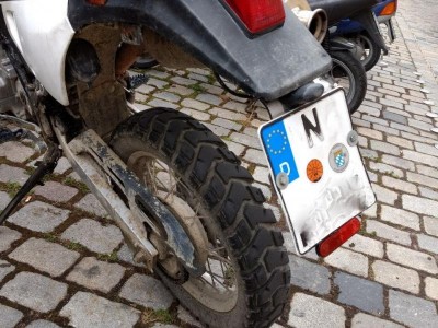

Hallo Zusammen,
letzte Woche ist mir bei meiner SP45 in Albanien der Kennzeichenhalter gebrochen (war kein originaler).
Die Reparaturversuche der hilfsbereiten Albaner haben nur 2 Tage (im Gelände) gehalten.
Vor der Abfahrt war ich noch beim TÜV --> keine Mängel bis auf den fehlenden Rückstrahler :lol: . Also keine Plakette bekommen*.
Jetzt hab ich nur noch 1,5 Wochen Zeit für die Nachuntersuchung und überhaupt keine Zeit mir etwas zu basteln.
Hat jemand einen Tipp für einen guten und günstigen Kennzeichenhalter (inkl. Platz für Kennzeichenbeleuchtung und für den Rückstrahler)?
Wenn das Ganze auch noch vernünftig aussieht hätte ich nichts dagegen, bei manchen originalen geht das Kennzeichen runter bis zur Radnabe :roll: :D
Oder hat jemand etwas selbstgebautes übrig was er abgeben kann?
ich hatte einen Rückstrahler zum Aufkleben dabei, er hätte auch seitlich neben die Kennzeichenbeleuchtung gepasst, hat er aber nicht akzeptiert, der Strahler muss mittig platziert sein
Vielen Dank schon mal

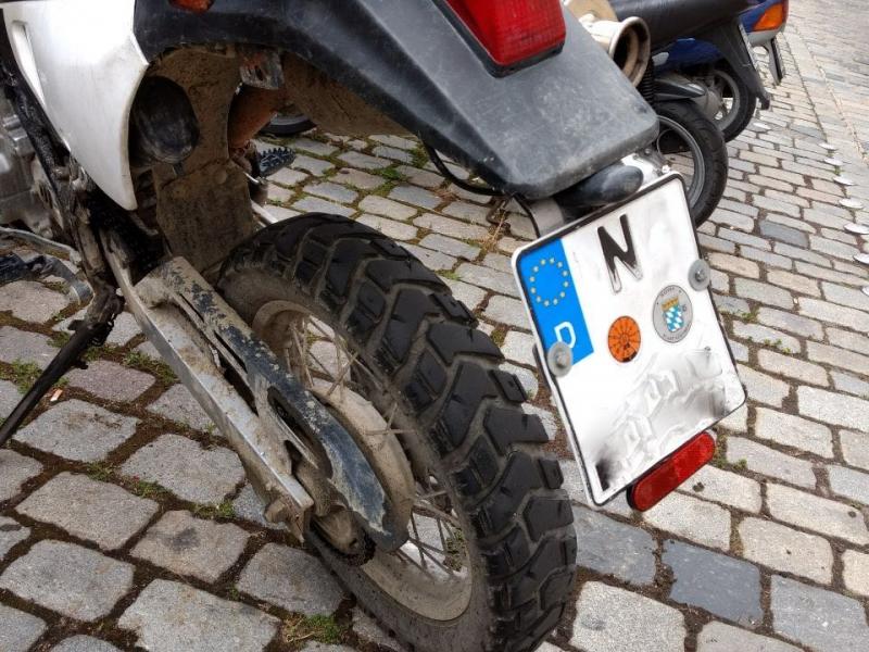

hi,
hab glaub noch was im keller.
Edit:
War über dem Kennzeichen noch ein Schmalles LED Licht montiert, dürfte also platz für das Kennzeichenlicht sein.
5mm Alu... Da fällt nix mehr ab :D
Bei Interesse einfach bescheid geben, kannst gegen Portoerstattung oder einem Online Packetschein haben.
Grussi AXL
_BJ_
Beiträge: 271
Re: Kennzeichenhalter SP45
Beitrag von _BJ_ »
Hallo AXL,
na das sieht doch super aus. Perfekt :D
Kennzeichenbeleuchtung und der Rückstrahler sollten da locker noch hin passen.
Ich nehme die Halterung, danke AXL.

Alles wieder gut bei meiner DR, heute gab es auch gleich die neue Plakette :) .
Vielen Dank AXL!! Das Teil sollte ewig halten :D

Moin zusanmen,
Gibt es ein Bild wie genau der befestigt ist? Ich würde mir den sehr gerne nachbauen.
Grüße, Calvin

Wieso?, Sieht man doch, Alublech gebogen (nach Möglichkeit nicht scharfkantig) und angeschraubt!

Hab mir die Befestigung bei mir nochmal angeguckt, ist wirklich selbsterklärend.. irgendwie hatte ich die Befestigung von meiner DT noch im Kopf

Diesen Kennzeichenträger hätte ich damals einem Kumpel gebaut für das Orginal Heck.
Wenn mich nicht alles täuscht war das innen nur so gebohrt, das es an die 3 vorhandenen Bohrungen passt.
An meiner eigenen hatte ich ein begradigtes Heck und da
musste das Kennzeichen weiter nach vorne.
Dazu wurde vor dem biegen ein U eingesägt, das ich die hintere Schraube noch mitnehmen konnte.
Das Heck hab ich dann meinem Kollega geschenkt und meine auf geschnittene RSE Teile zurück gerüstet
Alle Bilder zu Finden im Aufbauthreat auf Seite 15 +\- je nach Browser Einstellung
Der ganze Threat im gesammten ist aber glaub auch lesenswert.
https://dr-650.de/viewtopic.php?f=27&t=5669
Grussi AXL

könnte bitte jemand mal nachmessen und schreiben, wo ich die Löcher zum Anschrauben am Rahmen setzen muss?
Der Halter, wie Ihr ihn gebaut habt gefällt mir super, will ich auch bauen, bin aber erst in zwei Wochen wieder bei meiner DR. Aktuell hätte ich Zeit, Material und Werkzeug zum selber machen. Wie der Rahmen aussieht, weiß ich und sehe ich auf Fotos, nur weiß ich nicht, wo genau ich die Bohrungen setzen muss, um das ganze am Rahmen festzuschrauben. wäre super wenn mal jemand die Abstände misst. :)
