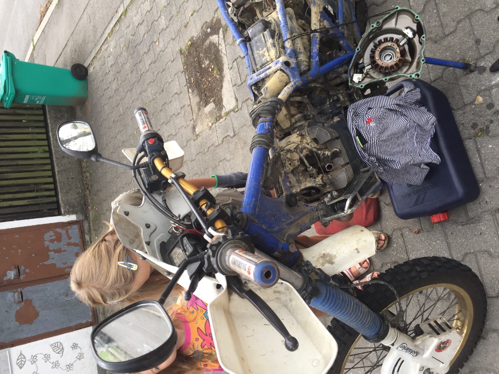

anbei ein Bild einer Lima, Austausch zu
testzwecken...... anhand einer DR 600
natürlich, 9 Schrauben... ein Stecker...
Extra für dich schnell ausgebaut.
Wobei man natürlich erst das Motorrad sauber
macht, bevor man den Motor auf macht :?

Als wenn Du das selbst gemacht hättest. Man sieht doch die wahren fleißigen Schrauber im Hintergrund!!!

Kinderarbeit ist verboten,
aber wenigstens haben Sie Arbeitshandschuhe zur Verfügung gestellt bekommen :mrgreen:
Klasse Momentaufnahme :wink:
Re: SP46 raucht nach dem starten weißblau und stinkt nach verbranntem Öl
#74
ja ok, aber ich war auch dabei.. bisserl...
