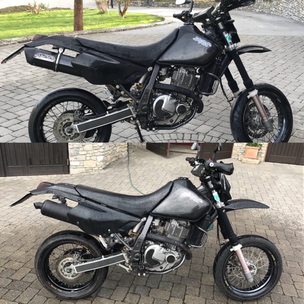

Hallo Leute,
wer hat sein Motorrad auch schon ausgewintert und freut sich auf die neue Session?
Ich habe mir einen neuen GPR Auspuff gegönnt, weil der Vorbesitzer ein selbst geschweisstes Rohr als Endschalldämpfer benutzte und ich nicht mehr zusammenzucken wollte, wenn ich die Polizei sehe :lol:
Das erstaunliche ist das der GPR nicht wirklich leiser ist mit eingebauten DB Killer als das primitive Rohr.
Jedoch meiner Meinung nach hat sich Sound und Optik verbessert.
Wer fährt noch den GPR Furore und ist eurer auch so laut?
lg, aus der Steiermark
