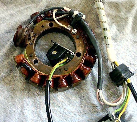

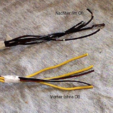

Die ölseitigen Kabel zur Lichtmaschine sind gern völlig ihrer Isolation beraubt, da Letztere nicht ölfest ist/war. Das kann man selber richten.
Die Regler der DR600 steigen mit zunehmendem Alter tatsächlich gern in der Spannung, (bei anderen Mopeds sinkt die Spannung auch mal)
Abhilfe schafft ein modernerer Regler einer anderen Mopete, die auch eine "permanenterregte Dreiphasen-Lichtmaschine" hat, z.B. XTZ750 oder sowas.
Die Lichtmaschine prüft man bei laufendem Motor und abgestecktem LiMaSystemstecker, dem mit den drei gelben Kabeln. Zwischen die drei Gelben jeweils abwechselnd eine Scheinwerferbirne schalten. Wenn die bei 3000/min durchbrennt, ist alles in Ordnung ;-)

die lima habe ich mal ausgebaut. sah optisch gut aus. auf jeden fall keine verbrannten wicklungen wie bei der alten defekten lima.
