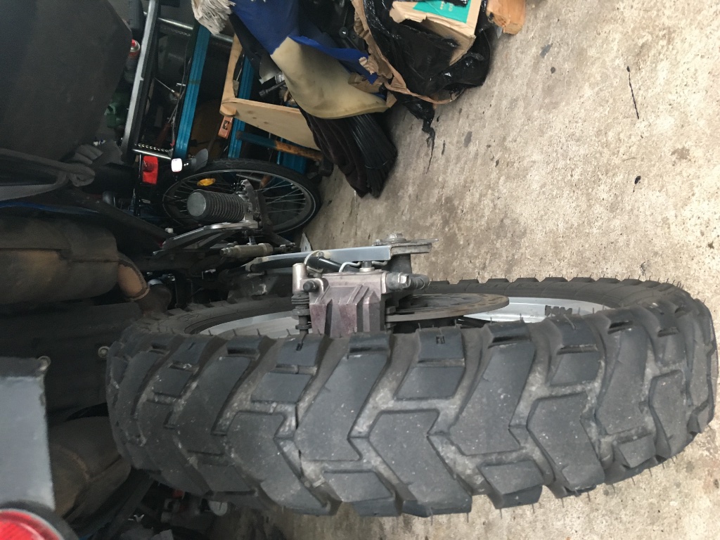

So, Koffer sind angebaut und stützen sich unten an den Fußrasten ab.
Der rechte Koffer hängt aber nach innen. Habe dann mal beide Soziusfußrasten miteinander verglichen.
Die linke steht schön weit raus, ca. 5cm in Flucht von der Schwinge nach aussen.
Die rechte sitzt fast in der Flucht von der Schwinge.
Ist das normal oder ist der Aluhalter verborgen ?
Könnte vlt. mal jemand von hinten seine Fußrastenaufnahmen fotografieren ?
Danke schön
Marschall
Beiträge: 20
Registriert: 27 Aug 2018 09:05
Re: SP42 rechte Fußraste Sozius
Beitrag von Marschall »
Jetzt mit Fotos
links
rechts
Ist das normal ?

Denke nicht das das normal ist. Würde der Sozius ja auch ein bisschen komisch sitzen.
Irgendwelche Schleifspuren sind nicht dran? Vielleicht hat sich einer der Vorbesitzer mal abgelegt.

Würde mal behaupten, das Alu bricht eher als dass es sich verformt. Die Haltelasche am Rahmen ist aber biegsam. :wink:
Tippe daher auch auf nen Umfaller. Mal mit nem Fön warm machen und mit einem Besenstiel oder ordentlichem Stück Rohr rückformen. :mrgreen:

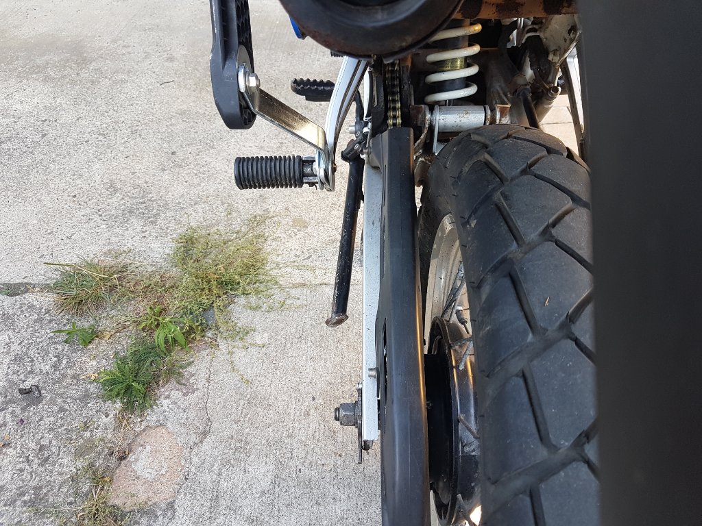

Auch Alu lässt sich biegen. Schraub die Halter mal ab und lege sie auf eine plane Fläche. Dann siehst du eher ob was am Halter verbogen ist. Kannst auch eine Wasserwege an die Schwinge anlegen und quasi nach oben loten um zu sehen ob die Befestigungspunkte am Rahmen verbogen sind. Kann morgen mal an meine SP41 gehen und Fotos machen falls noch nötig.

Fotos helfen mir auf alle Fälle danke.
Der linke Aluhalter ist nach aussen gebogen, der rechte fast gerade. Sehen aber auch auf ebay gerade aus. Rahmenaufnahme verbogen hört sich plausibel an, der Lack hat aber keine Machen.
Würde mir Sorgen machen, die AUfnahmen wieder zurück zu biegen. Nachher reisse ich die ab :oops:

Der rechte sieht so fürchterlich gerade aus …. und wenn es nicht an der Perspektive liegt zeigt die Raste nach unten ….
Wenn das Halteblech am Rahmen nicht verbogen ist ….sonder der Aluhalter ...guckst du hier

Bei meiner 43er ist das genau so wie bei dir mit den Fußrasten.
Ich denke mal die linke ist einfach so damit die Kette da nicht anschlagen kann wenn man im Gelände rumturnt.
Edit: Gerade nochmal im Netz geschaut. alle SP42/43 Soziusrasten sind links "Krumm" und rechts gerade.

wenn Du von hinten draufschaust wirst Du sehen daß der Rahmen auch nicht symetrisch ist Links geht das Rohr weiter nach innen.
Das muss die Soziusraste ausgleichen. Daher sind die Ausleger unterschiedlich.
Für mich sieht das auf den Bildern aber auch so aus als ob der Rahmen rechts an der Befestigung nach innen gebogen/gedreht wäre.
Wenn ich an meinen DR´s messe ist an den Auslegern ganz hinten der Abstand zur Schwinge links und rechts ziemlich gleich (nämlich ca 3-3,5cm)

Bei meiner SP41 sind die Abstände auch nicht gleich. Bei mir ist allerdings rechts mehr Platz. Iss wahrscheinlich ein Vorgänger auffe linke Seite geflogen :lol: .
Nee Quatsch, das wird so sein wobei beim Wolfgang die Abstände ja relativ gleich sind :?
Sorry, gedreht direkt vom Handy aber man kanns trotzdem erkennen :wink:
