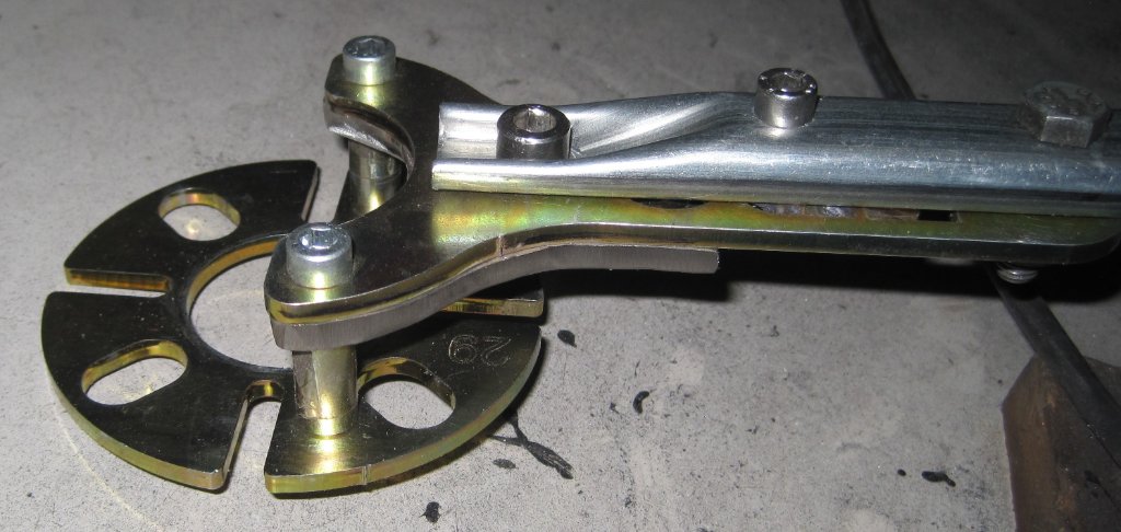

das ebc-werkzeug ist wohl aus weichblei gebaut. es hat zwar seinen job gemacht, sich dabei aber massivst verwunden.
ich habe mal eine erste verstärkung gebaut, mal sehen, wie sich das bewährt.

PS: Mein 5-Minuten Eigenbau Gegenhalter sieht zwar weniger schick aus als der von EBC dafür war da keine Verwindung....
