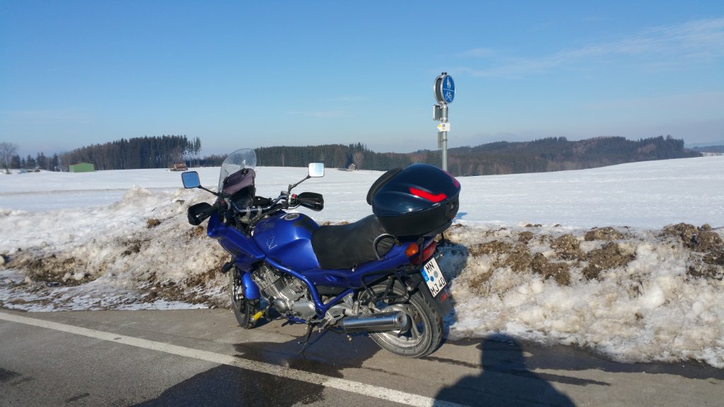

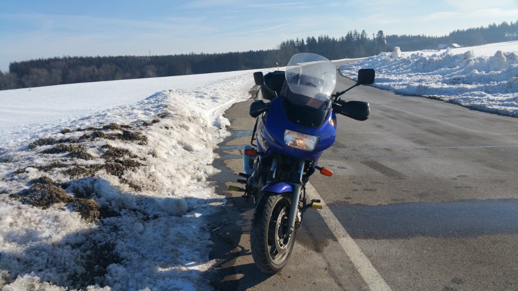

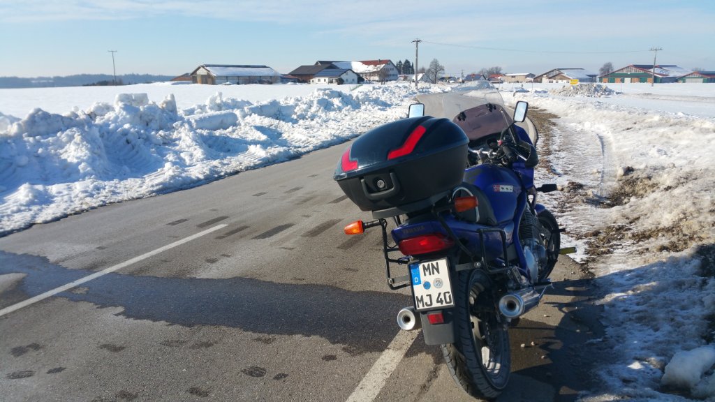

Ich selbst bin nicht gross etwa 1.85 hab aber 1.06 Beinlänge für mich sind alle stühle 10 cm zu tief genauso wie Autositze meist fehlen da bei ganz hinten und ganz unten noch 5-7cm zur optimalen Sitz position.
Auch meine Yamaha musste ich 12 cm Aufpolstern diese hat nun 990mm Sitzhöhe das passt gerade so.
Und selbst da hab ich.mir noch eine vorverlegte Fussrastenanlage verbaut um einiger massen bequem zufahren.
Ich bin halt ein Sitzrieße auf den Bildern sieht man die Fussrastenalage
