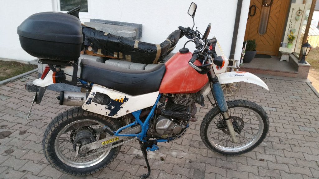

Ach ja Hab bei meiner einen Hauptständer angebaut und die Fussrasten Befestigung auf Höhe des Hauptständers verbaut, das bringt 6 cm mehr Bein Freiheit.
auf dem Bild sieht man das ganz gut.

Sieht auf dem Bild nicht so viel höher aus als original- eigentlich sehr stimmig.
