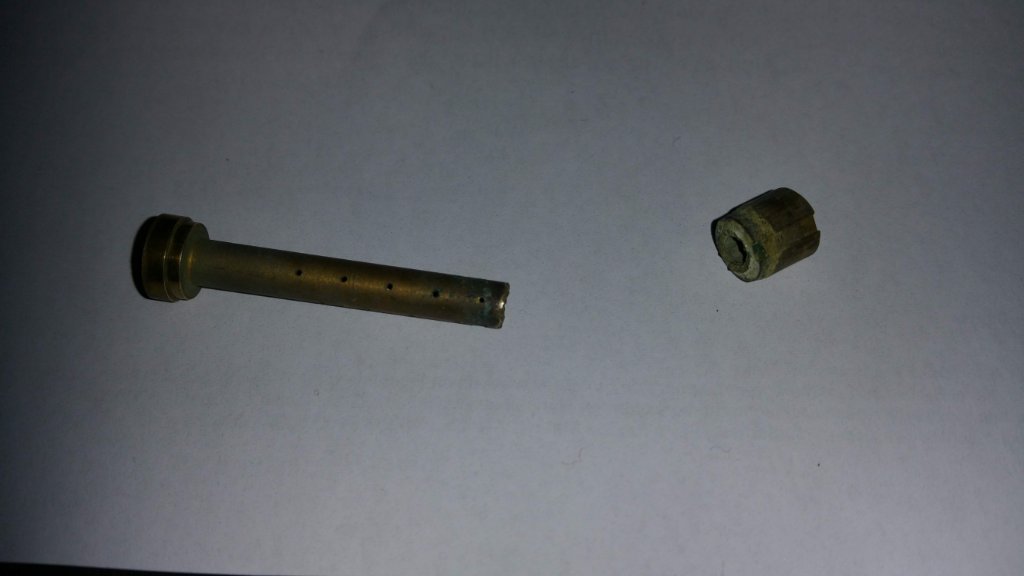

Hi hast du deine Nadeldüse mal ausgebaut??
Hintergrund ich hab genau das selbe verhalten gehabt lief ganz ok auf einmal fettet sie beim gasgeben an und säuft ab.
Das sah dann beim demontieren so aus.
Ich hab mir dein Video angesehen genau so hat sich meine auch verhalten .
Man gibt gas und sie stirbt ab, oder wenn sie hoch dreht rußt sie schwarz,so wie bei dir.

Blackman hat geschrieben: 10 Mär 2019 23:02 Hi hast du deine Nadeldüse mal ausgebaut??
Danke für den Tipp, hatte beim Vergaserreinigen nur die Hauptdüse und die Nadel selbst heraussen. Werd mir das nochmal genauer anschauen.
