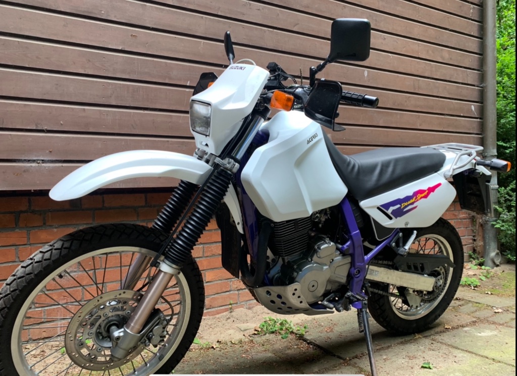

Morgen soll der 25 l Tank kommen. Bin gespannt.
Orson
Beiträge: 28
Registriert: 09 Mai 2019 15:51
Re: Vorstellung: An de Eck steiht'n Jung mit'n Tüddelband
#69
Beitrag von Orson »
25l Tank ist drauf! Hat Dank netter Hilfe recht zügig geklappt.

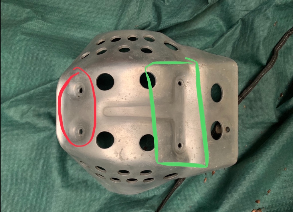

Sieht gut aus mit dem Fass. Aber was heißt vordere Befestigung?
Das Original ist doch vorne seitlich mit der Motorhalteschraube befestigt. Oder ist das nur bei mir so :shock:

#71
Beitrag von Orson »
deFlachser hat geschrieben: 08 Jun 2019 16:59 Sieht gut aus mit dem Fass. Aber was heißt vordere Befestigung?

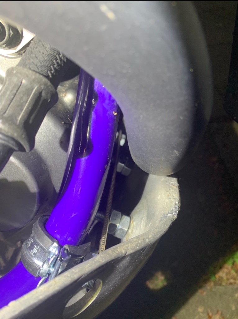

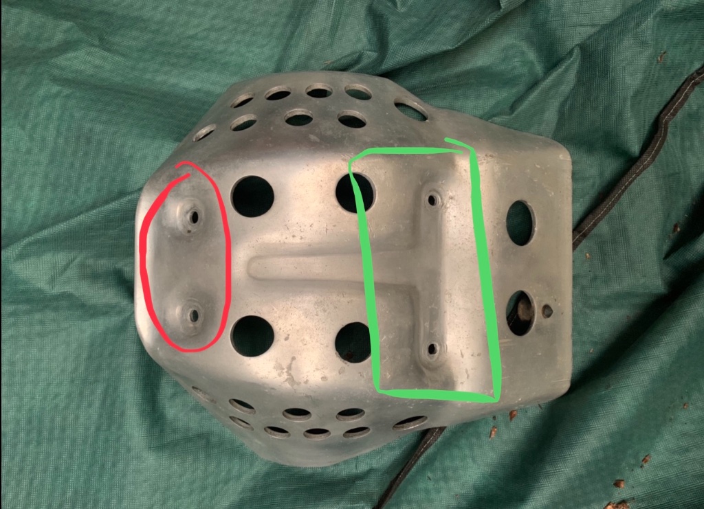

Moin Stefan,
mein Motorschutz hat 4 Befestigungspunkte. Habe bisher nur die Vorderen benutzt (rot), weil die Hinteren (grün) nicht an die Aufnahmen am Motorradrahmen heranreichen.
Für die Straße reicht es aber Offroad würde ich das so nicht nutzen wollen.
Beiträge: 6021
#72
Hi Orson, danke für das Bild.
Ich habe ja beide, SE und Dakar, also auch diesen Motorschutz.
Kann jetzt leider von der SE kein Bild machen, ist schon im Stall.
Bei der SE ist der Schutz nur ne flache Platte.
Hinten wird der einfach von unten gegen den Rahmen geschraubt (zu kurz) aber vorne hat der zwei Ohren dran im 90 Grad Winkel.
Die werden mit der vorderen unteren Motorhalteschraube befestigt.
Deshalb verstehe ich das nicht so wirklich wie ihr den Dakar Schutz vorne anbringt.
Mit Schellen an den Rahmenrohren?
Orson

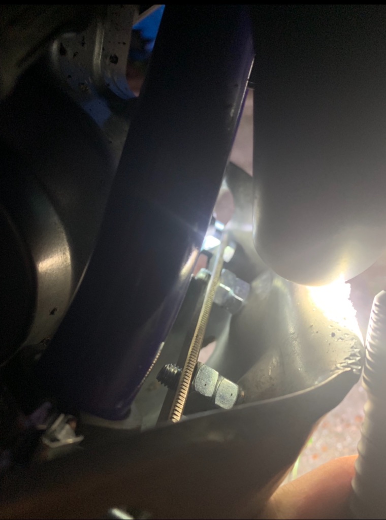

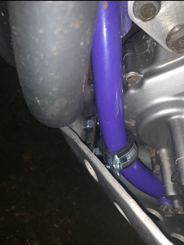

#73
Beitrag von Orson »
deFlachser hat geschrieben: 08 Jun 2019 18:37 Hi Orson, danke für das Bild.
Wir haben es jetzt erst einmal quick and dirty gelöst, um Maß nehmen zu können, wie lang das Teil sein muss, das angeschweißt oder geschraubt wird. Mal sehen wie teuer das Schweißen werden würde.
Hier ein paar Bilder. Leider schon etwas Dunkel, deshalb mit Taschenlampenbeleuchtung.

Ah ha,
doch Schellen. Dachte ich mir es doch :D
