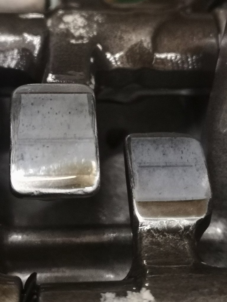

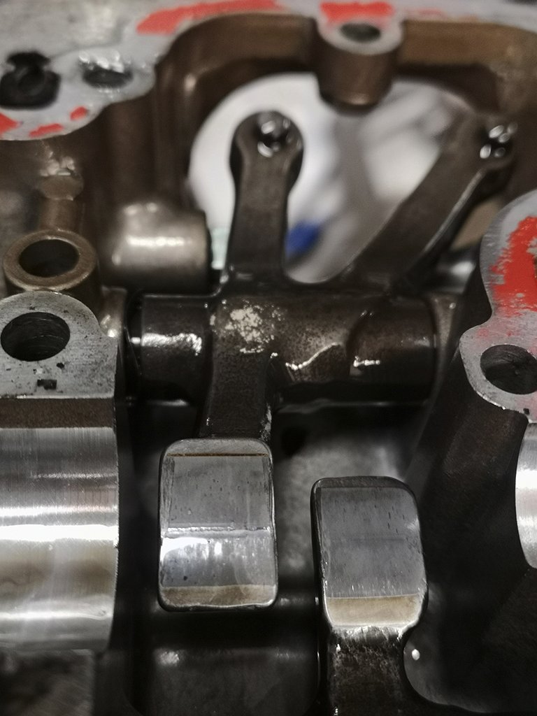

Ich habe jetzt mal den Deckel abgeschraubt und es sieht allerdings eingelaufen aus, aber jetzt brauch ich doch eure Expertenmeinung, kann diese Nockenwelle + Kipphebel für so eine Geräuschkulisse sorgen?
Danke schonmal für die freundliche Aufnahme hier im Forum :)

Beiträge: 3427
Re: Unerwünschte Geräusche eines DR Motors..
Die Kipphebel meiner DR sahen deutlich schlimmer aus, insbesondere Auslassseite.
Das war aber eher ein „hartes“ Geräusch (vgl alter Traktor) und nicht so ein „schrilles“ Geräusch (Rasseln/Klappern) wie bei dir.
Vom Bauchgefühl würde ich daher sagen, dass da noch mehr in Argen ist- wie straff sitzt den die Steuerkette?

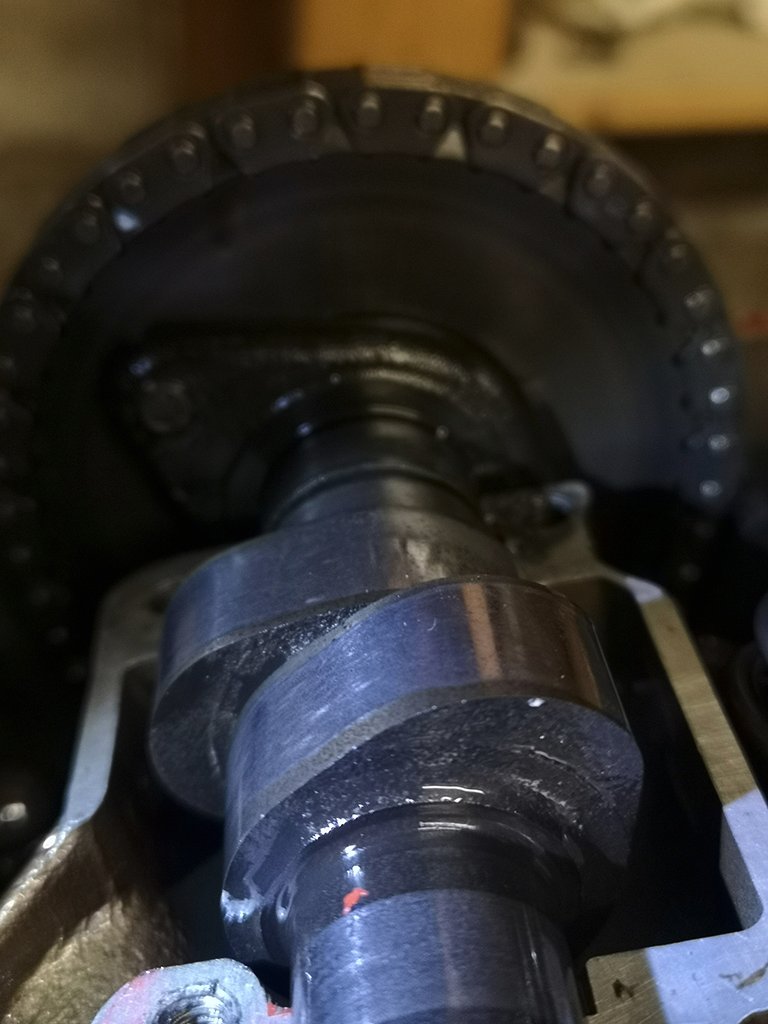

Also ich kann das ehrlich gesagt schwer einschätzen ob die Kette genug gespannt ist oder nicht; es fühlt sich soweit in Ordnung an.
Interessant ist das der Vorbesitzer laut einer mitgegebenen Rechung die Steuerkette getauscht hatte. Kann natürlich sein das dabei ein Fehler passiert ist, prüfen lässt sich das abschließend ja leider nur indem man der Kopf runter nimmt oder? Muss ich dabei auf etwas besonderes achten? Oder kann das Geräusch auch aus der Pleuelrichtung stammen?

Beiträge: 5838
ehuetz hat geschrieben: 22 Jun 2019 12:25 Interessant ist das der Vorbesitzer laut einer mitgegebenen Rechung die Steuerkette getauscht hatte.
