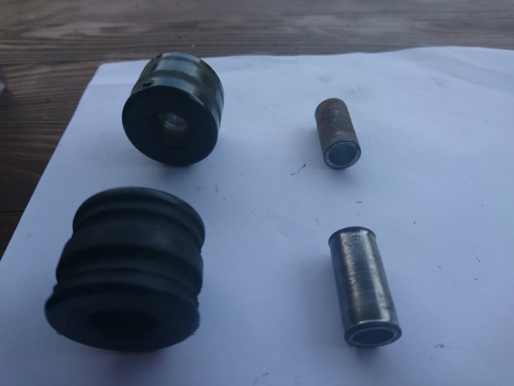

Also die alten kettenrollen habe ich noch, sehr gebraucht, sind noch vom vorbesitzer, foto folgt, wenn es über handy geht gleich. Kette wurde inzwischen getauscht. Die Reginakette ist hinüber, im Müll. Mizusatz war raus, war grenzwertig im Stand mit mir und ohne mich, also wieder rein. Bin 1,57 m steht auch im Profil.

Tada, es hat nun nach mehren versuchen funktioniert

Bille hat geschrieben: 04 Jul 2019 22:35 https://dr-650.de/download/file.php?id=4055&t=1
Die schaut schon ordentlich angefressen aus. Aber nicht so dramatisch wie ich das vermutet hätte. Aber wenn die vom Vorbesitzer sind dann war die DR ja zu dem Zeitpunkt noch nicht so stark tiefergelegt, richtig?
Ich find die Abnutzung hier schon dramatischer https://dr-650.de/download/file.php?id=4017&t=1 das Material ist härter und der Druck der entstehen muss um das da rein zu fräsen ist mit Sicherheit nicht ohne.
deFlachser hat geschrieben: 04 Jul 2019 11:34 Wollte nur wissen wie du deinen geschrotet hast und wie es deiner oberen Kettenführungsrolle geht bzw. ob die überhaupt noch vorhanden ist
Der ist nicht geschrottet, der liegt in der Schublade. Bei der Wiederbelebung der Maschine nach einiger Standzeit habe ich den Schutz demontiert gehabt und für den TÜV wieder drangeschraubt. Aber offensichtlich gepfuscht, nach 10km Fahrt hat der sich auf die Strasse verabschiedet. Schrauben nicht ordentlich angezogen. Klassischer Anwenderfehler, kann man auch mal dazu stehn. Ich hab den dann eingepackt und mitgenommen, hab gedacht auf Nachfrage kann ich die Story ja zum besten geben, der Kesselprüfer hat aber nicht gefragt. Und alle weiteren Prüfer danach auch nicht, daher ruht das Teil im Dornröschenschlaf in meinem Fundus.
Die Kettenrolle oben ist trotz übermäßigem Anpressdruck meinerseits noch vorhanden, sieht auch ähnlich aus wie die von Bille aber das darf sie nach fast 70tkm auch.

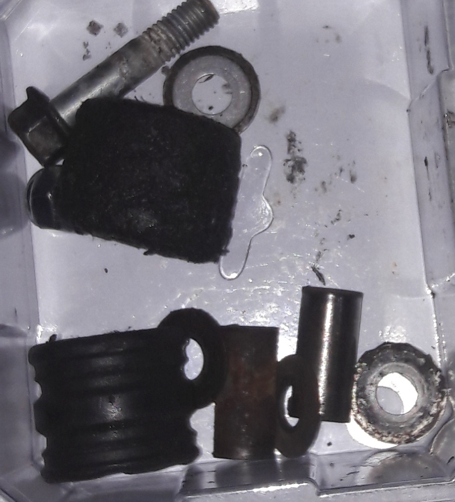

Nun noch Fotos. Die Rollen habe ich gesäubert, die Hülsen dazu nicht, damit der Rost sichtbar bleibt. Die sprechen für Stefans Theorie. Bin nicht geschrumpft, auch nachmessen lassen. Daher ...
