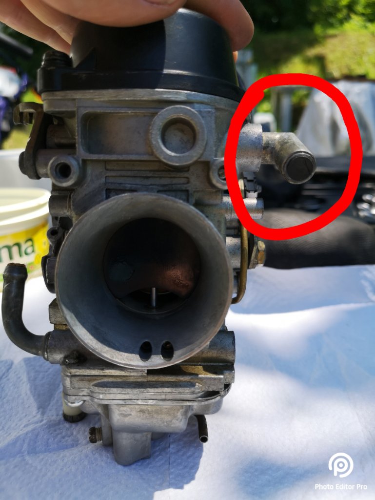

ACH GENAU!!! Was ich vergessen hatte zu erwähnen dieser Schnorchel. Also der dicke am vergaser. Das müsste ja der für den unterdruckausgleich für die Membrane sein richtig? Weil da einfach ein stopfen drin war um diesen zu verstopfen. Den Sinn verstand ich nicht also habe ich diesen heraus gezogen und mit einem sieb versehen, dass kein Dreck rein kommt. Ich meine mal ich hätte danach keinen unterschied gemerkt. Das stottern war schon als der stopfen noch drauf war. Aber jetzt die Frage was für einen Sinn könnte das sein das ding zu verstopfen?

28manu02 hat geschrieben: 08 Jul 2019 13:13 ACH GENAU!!! Was ich vergessen hatte zu erwähnen dieser Schnorchel. Also der dicke am vergaser. Das müsste ja der für den unterdruckausgleich für die Membrane sein richtig? Weil da einfach ein stopfen drin war um diesen zu verstopfen. Den Sinn verstand ich nicht also habe ich diesen heraus gezogen und mit einem sieb versehen, dass kein Dreck rein kommt. Ich meine mal ich hätte danach keinen unterschied gemerkt. Das stottern war schon als der stopfen noch drauf war. Aber jetzt die Frage was für einen Sinn könnte das sein das ding zu verstopfen?
Wenn ich Dich richtig verstehe, wird dort i.d.R. der Unterdruckschlauch des Benzinhahns angeschlossen. Solltest Du keinen Unterdruckhahn haben, bleibt der Stopfen drauf. Würde mich aber wundern denn die SE´s hatten m.W.n. alle Unterdruckhähne.

Das mit dem Schlauch ist ein nicht unwesentlicher Aspekt, der dicke rechts (immer in Fahrtichtung) sollte eigentlich am Luftfilterkasten angeschlossen sein. Wenn du den meinst der am Pinöppel an dem (meist schwarzen) Deckel angeschlossen ist, dann ist das der Unterdruckschlauch.
Kannst du das spezifizieren?

Also ich meinte nicht den pinöpel für den Benzinhahn. Da ist natürlich der Schlauch drauf (der auch auf dichtheit überprüft wurde) der zum Hahn führt.
Hab unten ein Bild angehängt was ich meine. Auf dem Bild sieht man auch noch den stopfen der vorher drin war.

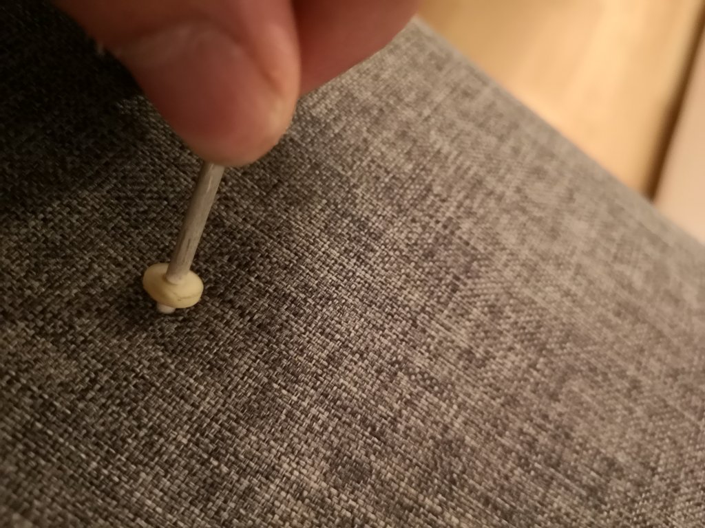

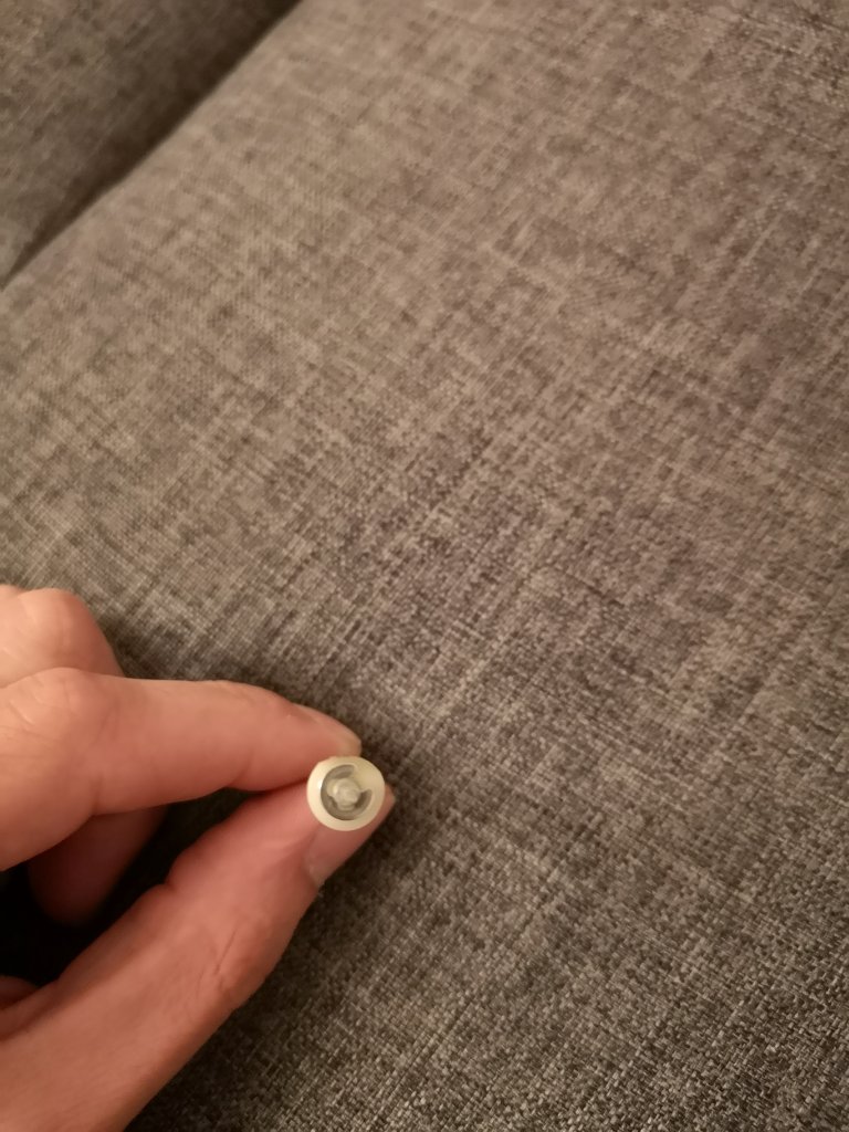

Außerdem hab ich mal ein Bild von der Originalen Scheibe von der Düsennadel gemacht die scheibe ist nicht ganz rund sonder hat so ne Art Kerbe(hoffe man erkennt es). Ist das normal oder Abnutzung? Auf der Nadel steht 6F23 oder 6F28 bin mir nicht ganz sicher kann man nicht mehr so gut erkennen.
